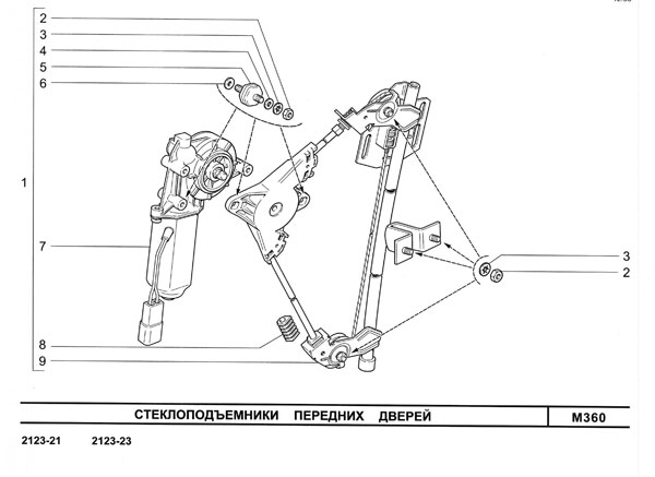

Стерлись шлецы на это вот детали... на разборке мне ее продавать отказались сказали мол только в сборе с мотором... на фото сверху..

falfly, по фотке не понятно что у тебя и где стерлось?
стерлись зубцы на металлической "шайбе" под крышкой редуктора, в которую входит шток у которого с одной стороны зубцы с другой четырехгранник?
варианта два:
1. найти токаря который выточит новый шток с более крупными зубцами а в "шайбе" расточит под новый шток. весьма геморная процедура, да и думаю денег не мало.
2. прихватить шайбу к штоку сваркой! две капли с двух сторон от штока хватит.
я выбрал второй вариант, ибо приехал на сервис и думал уехать обратно с работающим стеклоподъемником, токарно-фрезерными работами они не занимаются, поэтому хз... типа, я предложил сваркой схватить, все равно разбирается раз в жизни наверно, ну и если что ее можно срезать аккуратненько (если постараться )
в-общем редуктор разбирается весь, чистится от грязи, смазывается червяк и фторопластовая белая шестерня, все собирается, ставишь шайбу, вставляешь шток, чтоб не вывалился, кладешь на пол и давишь на шайбу и прихватываешь сваркой с двух сторон от штока. смазываешь крышку по периметру герметиком, закрываешь. все.
PS: возможно понадобятся дополнительные руки, чтобы держать мотор и давить на шайбу например плоскогубцами с повешенной на них массой от сварочика

Вот именно на ней зубцы и стерлись... Ыон она белая на фотке... там серьезно пострадали всего 6 - 8 зубцов... червяк не прокручивает шестерню в этом месте... Я в принцыпе так и хотел при сборке поступить... тупо капельку сделать... Но вот весь механизм в идеале только эта пластмассовая шестерня сдохла...

Ищи токаря толкового.Я на мазде тоже искал шестерню,но безрезультатно.Обратился к токарю и за 500 рублей обрел счастье,только не из второпласта а из авиационного "аллюминия".

может проще б/у взять, предварительно разобрав, если дадут и посмотрев состоянии шестерни, так то крышку открыть и все.
сделай запрос на ferio.ru , может будут разумные предложения
MR 573885 - мотор стеклоподъёмника передний левый,
MR 573886 - мотор стеклоподъёмника передний правый,
MR 573887 - мотор стеклоподъёмника задний левый,
MR 573888 - мотор стеклоподъёмника задний правый
вроде такие намера, нашел на другом форуме.
новые моторчики в экзистах и автодоках от 6-6.5 тыс.
б.у. по идее должны быть в районе 3-4 тыс.
поставишь либо б.у. свой на запчасти либо скомбинируешь :-)
Добавлено через 7 минут
Куда-то делась первая фотка... глючный имеджшак...
вот она:
