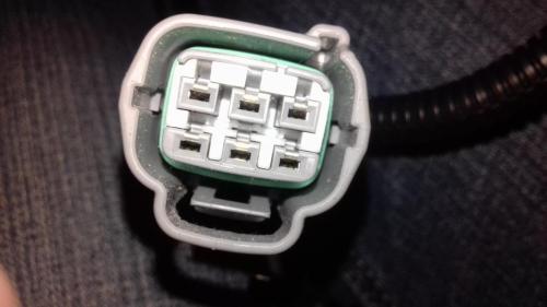

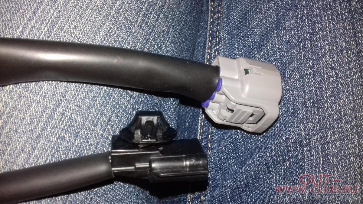

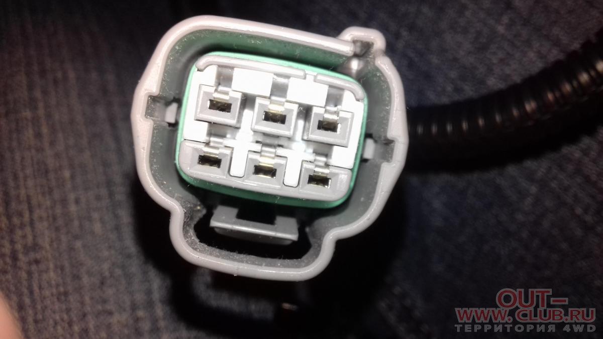

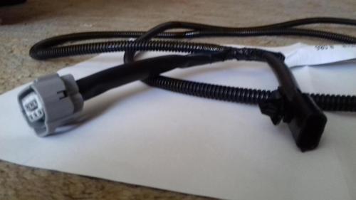

Добрый день, коллеги!
Не смог найти ответ на вопрос, для чего 2 разъема в проводке ПТФ серый 6-и и черный 4 контактный. Пины установлены во всех контактах. К самим фарам идет по одному 2-х контактному разъему. По логике для включениия
ПТФ достаточно всего двух контактов "+" и "-". А для чего еще четыре в сером и для чего нужен 4 контактный - вопрос. Проводка покупалась в комплекте с LED ПТФ, продавец сказал, что проводка от Аута 2018 г.в. Кто нибудь знает для чего эти разъемы?

Для туманок, на штатной проводке аута 6 pin разъем. У вас в комплекте переходник на штатную проводку.

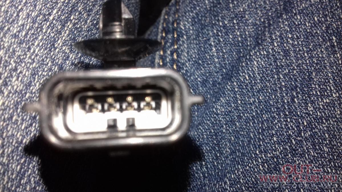

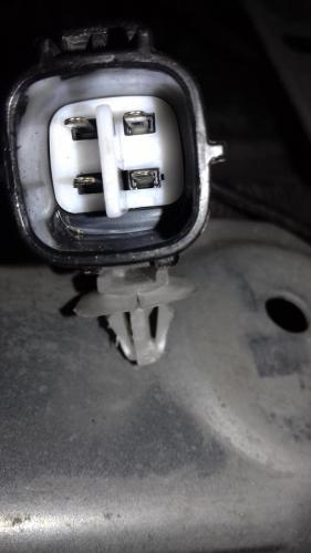

Нет, как переходник он не катит. У меня на авто(Japan,2013г.в.) 4-х пиновый квадратный. На ПТФ задействованы 2 пина верхнего ряда.
А в новой проводке такие и в них задействованы все пины, при чем, судя по исполнению конструкции, 4-х контактный разъем подразумевает его крепление на кузов и он "папа":

На машине 19 года установлены оба разъёма - серый и чёрный. Провода в них все.
Сообщение от Belka605 Посмотреть сообщение
для включениия
я их задействовал. Про остальные не знаю. Можно, конечно, пошарить тестером, но дя чего? Ходовые огни тоже с завода в фарах установлены. Может планировали продублировать в каких то моделях?

@Серега Кот, Разъёма на твой Аут нет!!!, есть очень похожие. Я воткнул просто пины в кембрике. Тебе нужна гофра, провод и пара разъёмов для ПТФ. Всё это продаётся в автомагазах или рынках. Ещё нужны клипсы MN 173431 (https://out-club.ru/board/showpost.p...postcount=2744). Я был не прав понатыкав куда попало. Возьми 6 шт - по три на каждую сторону. Но!!!! втыкать только после того, как проложишь проводку. Вынимаются они с трудом. Для них продолговатые прорези.
Сейчас бы я просто купил за 2 т.р. готовую проводку (их тут продают иногда), в ней лишь фишку "неправильную" расковырять и подключить куда нужно. Ничего искать, покупать, паять не нужно. ИМХО
