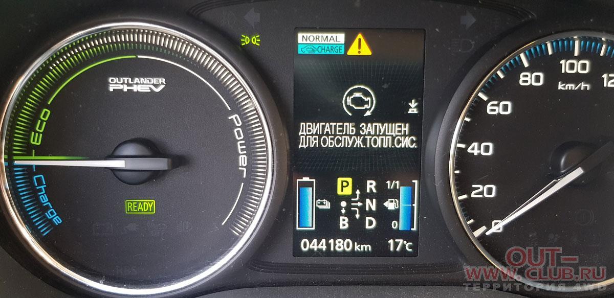

На табло выскочила сообщение:
ДВИГАТЕЛЬ ЗАПУЩЕН ДЛЯ ОСЛУЖ. ТОПЛ. СИС.
Включилась зарядка батареи. ДВС не выключить, зарядку не отключить.
Как остановить ДВС?
Один раз так у меня было, я подъехал на заправку, в баке было еще половина бензина, заправил машину и сообщение пропало.
В этот раз бак был почти полный, заправил до полного 8 литров, но ДВС не отключился и "пашет" постоянно. Ко всему прочему и зарядку батареи не выключить, а она уже зарядилась полностью.
Что делать?

Все в порядке, на 91 сутки, если машина не ездила на бензине автоматически запускается двигатель в режиме зарядке, до тех пор пока не обновить бензин на 15 литров. если вы в этом не видите необходимости, решается следующим образом - просто выключаете машину и скидываете клемму с маленького аккумулятора на пару минут, в результате обнуляется счетчик дней на 0 и отсчет начнется заново.

Скинул клему, двигатель заглох. Сообщение на приборке исчезло, ничего больше не обнулилось.
Спасибо всем!
