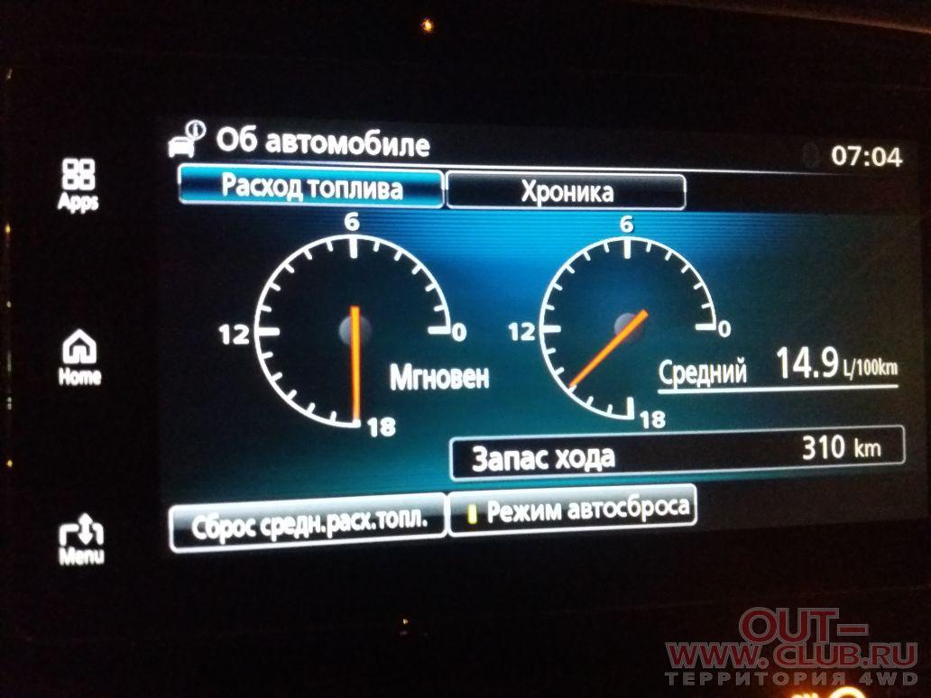

Радость от новой машины огорчила проблема непонятного расхода топлива на холостых. На холостых комп показывает расход более 18 литров на сотню, в ноль не спускается. С машиной ровным счетом ничего не делал, кроме мойки и заправки. Понятное дело что в ближайшее время поеду к официалам на разбор полетов... но вдруг это какая то банальная ерунда.. Двигатель работает равномерно без каких либо проблем..
14.9 это расход непродолжительной поездки по трассе, может это психологическое, но показалось что разгон стал похуже.

Холостые когда машина стоит? Тогда это нормальные показания.

Каковы шансы проехать 100 км на холостых и селекторе вариатора в P?
Отсюда и расход стремится к бесконечности... Жаль, что ток до 18 размечено, разгуляться ему негде

спасибо за ответы.. Тоже склоняюсь к тому что это комп так странно считает. Хотя до этого момента показания были более чем нормальными.

На некоторых машинах комп при нулевой скорости автоматически переходит на л/час. У нас этого нет. На некоторых при нулевой скорости вообще не отображается мгновенный, как на сузуки, например, но при движении накатом с уменьшением скорости уходит в бесконечность, погасая при остановке. Комп рассчитывает расход по формуле, где скорость в знаменателе. А при делении на ноль получается бесконечность...

абсолютно верно). на старых эксплорерах 30 показывает(больше не размеченно)

@shoil, а какой расход должен показываться, если топливо тратится, а машина на месте стоит?

Получается, если около часа на холостых простоял, то средний показатель расхода тоже некорректный? Я в первый день километров 60 проехал, а второй день на паркинге ковырялся в машине с включенным двиглом около часа. Посмотрел на расход потом -

Разумеется. В таких случай, раз эти показания важны, стоит обнулить после долгих холостых перед движением.

Топикстартер не написал, что: поездок не было (сколько часов), зажигание включили и двигатель завели.
Но в таком случае, пока машина не поедет, цифра расхода (в литрах на сотню) будет выплывать из бесконечности.
Производитель не догадался сделать, пока авто стоит, принудительным отображение расхода в литрах в минуту. Хотя, если уже в поездке авто остановилось (на светофоре), то вряд ли такое принудительное отображение будет уже логичным.
В поездке же расход пересчитывает правдоподобно, несмотря на первые цифры, наверняка суммарно учитывается все минуты расхода на весь путь к концу поездки.
