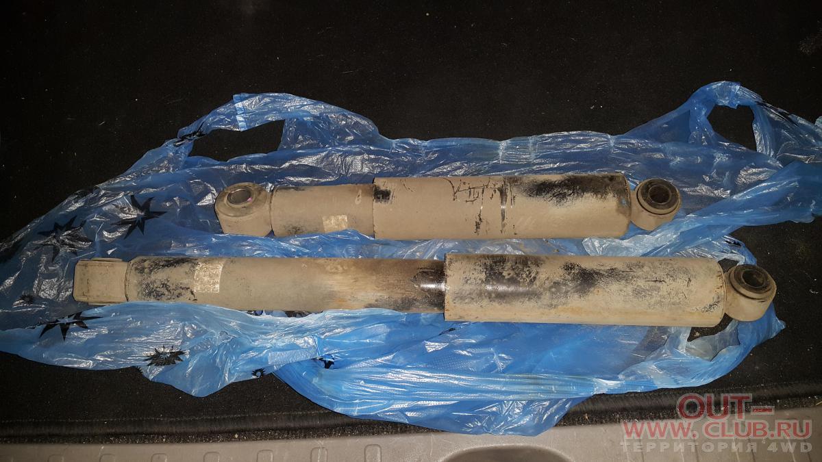

На пробеге 120 000 км. умер задний правый амортизатор. Учитывая довольно большой пробег автомобиля, я решил заменить оба задних амортизатора и вместе с ними пружины.
Вопрос: Какие сопутствующие детали следует заменить вместе с амортизаторами и пружинами?

В итоге, на пробеге 130.000 км. заменил задние амортизаторы (по показаниям - одby вообще не работал) и пружины (на всякий случай, заодно). Поведение машины на дороге изменилось в лучшую сторону, стало более "собранное". Меньше подбрасывает на кочках, и меньше крен в поворотах.
Думаю, учитывая возраст и пробег авто, надо задуматься о замене передних пружин и амортизаторов.
