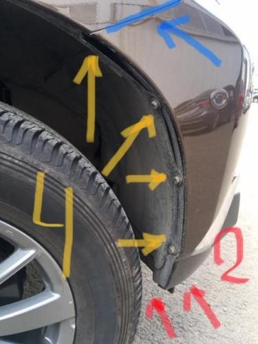

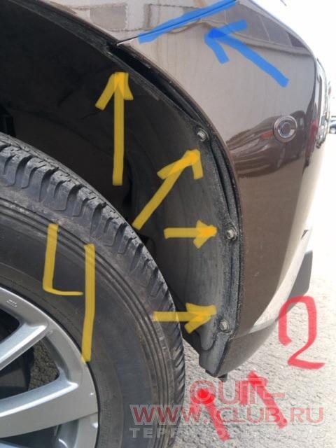

Удаляем 4 болта на 10 (верхний имеет насечку под крестовую отвертку) отмечено желтым.
Снизу 2 клипсы (красным отмечено) их видно снизу фотографировать нет смысла.
Синим отмечены места соединения на защелках бампера к крылу- сдергивается без проблем.
Эти манипуляции естественно проводим с двух сторон.

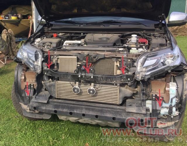

Далее нужно удалить 5 болтов крепления бампера.
2 болта находятся под накладками ПТФ ( 1шт под каждой). Накладка крепится защелками сдергивается пластиковыми съемниками от центра к краям ( материал мягкий сломать там нечего, не боимся).
Оставшиеся 3 болта видно спереди (помечено красными стрелками)
Дальше просто снимаем бампер. Обладая опытом снимается за 5-10 минут.
И два момента: по центру разъединяем фишки проводки бампера. И в районе левой туманки трубка соединения форсунок с бачком там штатное место разъема. Это соединение можно разомкнуть с уже снятым бампером (удобнее) или сняв предварительно левую туманку и под ней откроется это соединение.

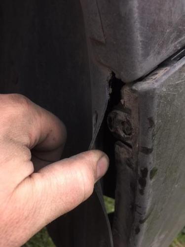

Задний бампер:

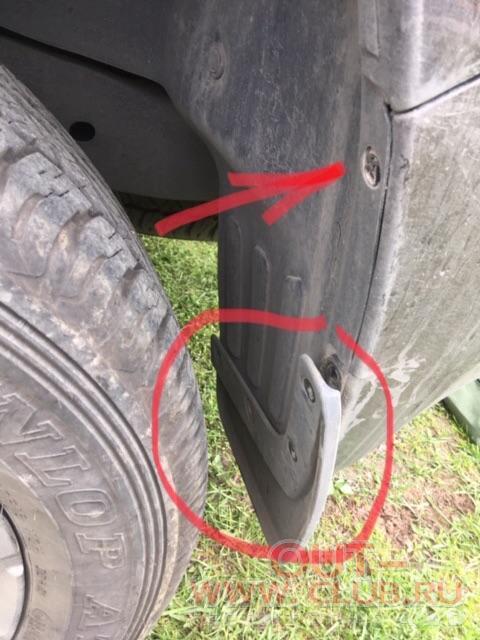

Тут все проще. В районе арок колес снимаем все болты на 10 и клипсы. Стрелкой отмечен основной болт на 10 с крестовой насечкой

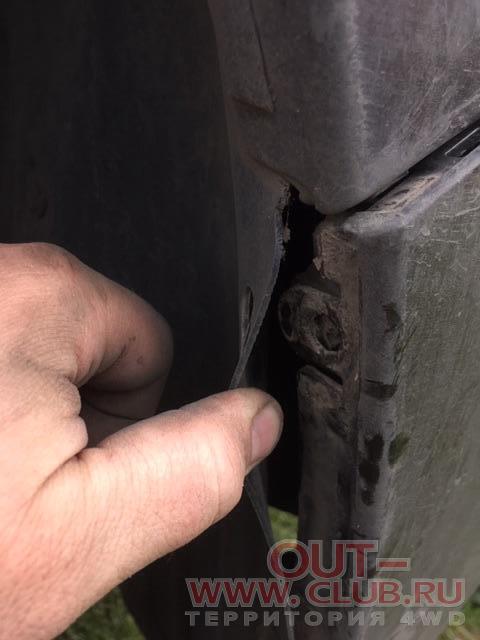

По горизонтальной линии стыка бампера с крылом идут классические защелки удаляемые сдергиванием, но предварительно нужно приподнять петельку на бампере вокруг "основного болта". См рисунок.

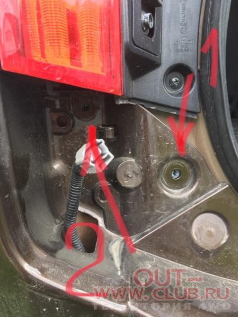

Перед сдергиванием защелок удаляем болты в районе нижних элементов фонарей по 2шт у каждого (всего 4).
Один находится над элементом, выкручиваем, снимаем элемент (он на клипсе), разъединяем разъем, выкручиваем второй. Операция выполняется с двух сторон соответственно.
И сдергиваем бампер.
