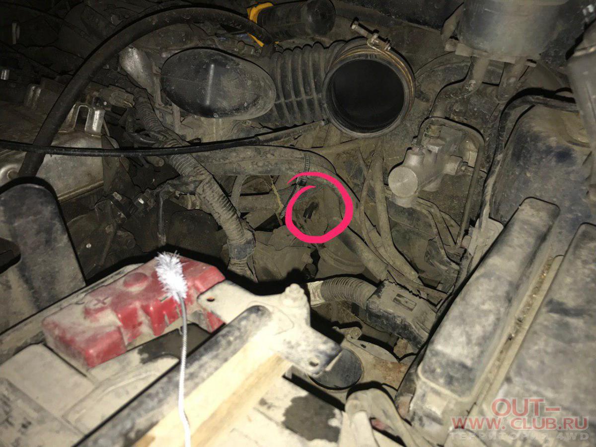

Rapidshe
Имя: Никита
Авто: Outlander 2.4 4G64 4WD 2002г.в. Америкос
Сообщений: 89
По умолчанию Re: Течет в районе моторчика печки
@orea, я работал со стороны подкапотного. снял воздухан, отсоединил ДМРВ и открылся приличный доступ к дренажу. Далее действовал ёршиком от помпы (от 19литровой бутыли). немного распотрошил его, убрал в начале щитину и проволку загнул винтом, чтоб пробку попробовать зацепить. зацепил или нет - не успел увидеть, хлынул поток. сначала тоже много грязной воды, потом чистая пошла. сделал я это еще летом, но только сейчас добрался до форума...
