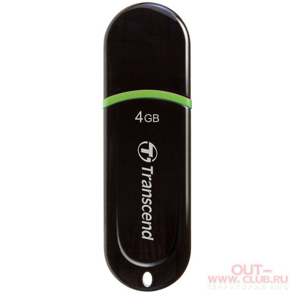

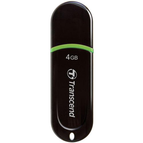

sgrachov
Аватар для sgrachov
Авто: Pajero Sport New 3.0 AT
Сообщений: 189
По умолчанию Re: Магнитола в Intense. USB вход.
Была похожая история, пробовал разные флешки. Подошел к нашему IT-специалисту, он сказал, что надо взять именно такую как на фото ниже, Transend в таком же корпусе, объем не важен, я купил на 16 GB и уже полгода проблем нет.
Старый 18.12.2018, 12:39   #8
nikitinap76
Сообщений: 414
Весёлый у вас IT-специалист. Когда комп не загружается не советует пыль с него протереть и попробовать вновь?

Старый 18.12.2018, 13:17   #9
sgrachov
Аватар для sgrachov
Сообщений: 189
Нет, просто у него есть практический опыт, говорит что данная модель флешек наиболее стабильна и чаще всего видится дурацкими устройствами в машинах. Он не админ, хотя и IT-специалист, просто несколько в другом профиле, нежели "железо", это просто его житейский опыт и он мне помог.

От производителя флешки сильно зависит. Модель sgrachov-а вообще для зомби-апокалипсиса придумана, у меня уже 10 лет гиговая из этой линейки, корпус разбит много лет назад, на неё и садились и чего толкьо не делали, и не то чтоб намокала, а в воду падала прям - но всегда работает, до сих пор. Трансенд хороший производитель. Ещё хороший производитель адата, сейчас в машине их флешка серии про, в алюминевом корпусе, на 32 гига с 2,5-3 тысячами треков, проблем нет никаких.
Вообще достаточно универсальный совет, это стараться использовать флешки до 8-16 гигов в машинах, и выбирая из моделей в магазине покупать не самую дешевую, а крупного производителя и всякие их "тревел", "про" и аналогичные серии. Ну и фат32 форматировать. В большинстве случаев это решает проблему дружбы флешки с ГУ машины.
