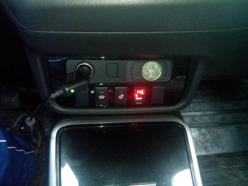

На фотографии ниже (справа внизу) видна тыльная сторона установленной зарядки. На два контакта (они подписаны - где "+" и "-") припаял достаточного сечения провод, заизолировал термоусадочной трубкой.
Зарядка встала на место:
Снизу сдернул разъем, зачистил два провода (красный - плюс, черный - минус) и на них посадил проводку от видеорегистратора и зарядки. Контакт обеспечил скруткой и пропайкой. Потом все надежно заизолировал изолентой.
Собрал конструкцию в обратной последовательности.

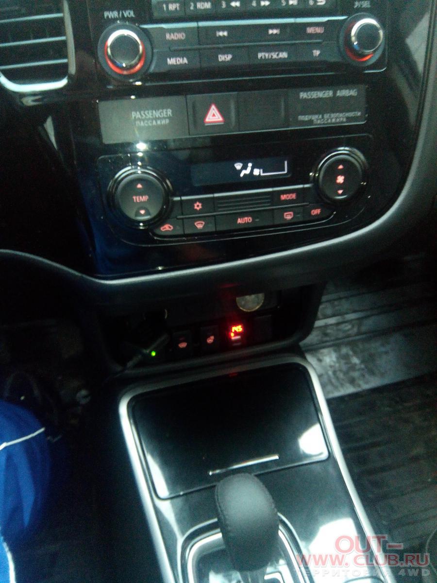

Как все выглядит:
Провод и разъем ногами при посадке и высадке не задеваю. Рост 1,7 метра, сиденье отрегулировано на максимальную высоту подъема.
И теперь результат.
Зарядка и держатель смартфона:

Скорее всего, Вы не внимательно прочитали тему поста и не внимательно смотрели на фотографии, хотя я специально их вставил максимально разрешенного размера (видимо зря старался). Поясню:
1. У меня видеорегистратор и антирадар объединены в одном устройстве. Оно установлено рядом с зеркалом на лобовом стекле. Провод выходит из под обшивки и нигде не болтается. Так же как и у Вас, я думаю. (см. фото).
2. Мне необходимо было иметь универсальное зарядное устройство для USB, чтоб заряжать не только висящий на присоске смартфон, но и использовать зарядку для других целей. Поэтому была установлена универсальная розетка, а подключение любого устройства к розетке, всегда подразумевает провода от этой самой розетки. Логично.
Добавлено через 7 минут
Пипец она стрёмная.
А нормальных, под внешний вид кнопки, на Али не нашлось?
Сам был бы рад найти нормальную, чтоб под заглушку подходила идеально... Искал несколько часов, но реальное устройство под нашу заглушку не нашел. А поскольку функционал в данном случае важнее внешнего вида, то поставил эту. Она честно держит 2 российских (не китайских) ампера. Хотя заявлено что 4 выдержит, но я не проверял.
Ну и на самом деле она расположена внизу, в глаза сильно не бросается и инородным предметом особо не смотрится. Единственный реальный недостаток в данном случае - это низко расположенный индикатор: чтоб посмотреть сколько вольт в бортовой сети или потребляемый устройством ток нужно наклонять голову.
