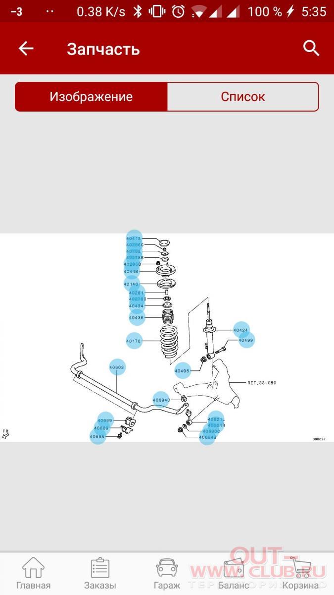

Шевелите монтировкой рычаг поперечной устойчивости. Возможно, повреждено его крепление к кузову или сайлент-блок или его стойка.
Слесарь ломиком колеса шевелил, т.к. рычаг этот в первую очередь под подозрение, про сайленты я сам напоминал ему...

Всё прояснилось. И смешно и прескорбно. Оказалась ослаблена гайка на стойке рычага поперечной устойчивости. Слесарь в Рольфе просто вывернул колесо, нащупал гайку... она крутилась от руки! Нет слов! Неделю назад на подъемнике в другом сервисе слесарь с ключом в руке в поисках причины обшарил район правого колеса и не заметил ослабленную гайку! Но ведь за 5,5 т.км. я и нулевое ТО в Рольфе делал с протяжкой и потом в Клубном сервисе повторял... Не может же она просто откручиваться со временем? Уж про предпродажку молчу... Везде халтура сплошная!
