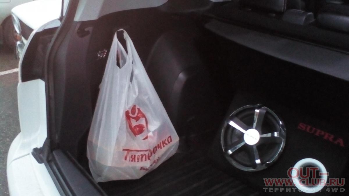

Замучили летающие пакеты. Кронштейны в моей комплектации отсутствуют, купить - жаба душит. После некоторых раздумий приспособил какой-никакой фальш-крючок. В итоге выглядит так:

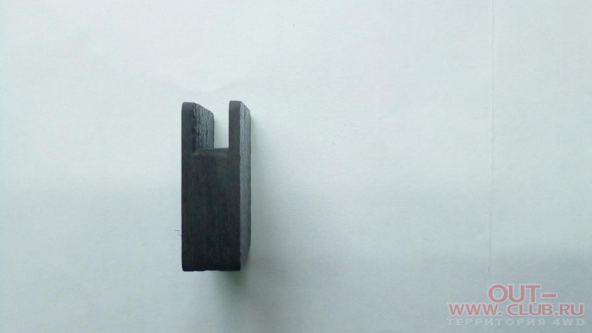

Вот такую деталь склеил из листового пластика толщиной 2мм.

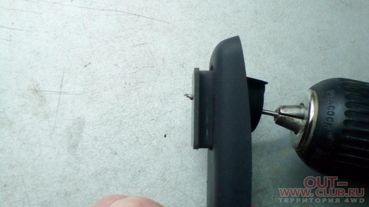

Просверлил с учётом наклона болта

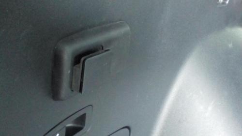

Закрепил на месте болтом потай М5х40, дополнительно стянул склеенные пластинки саморезом.

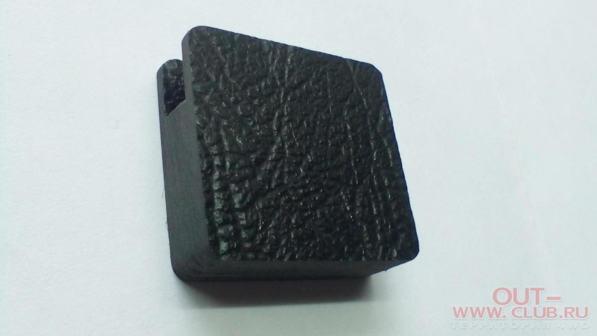

На заглушке канцелярским ножом обрезал лишние защелки и приклеил её на силикон.

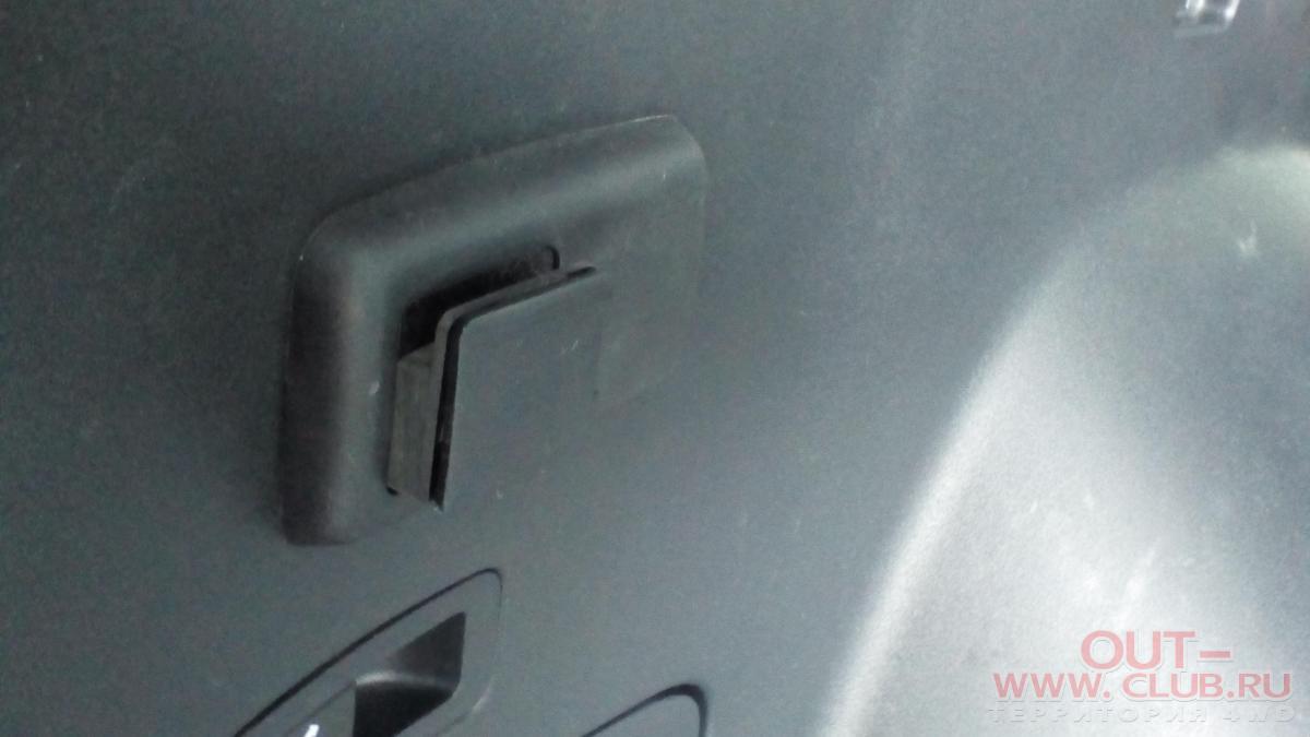

Дополню для наглядности.
