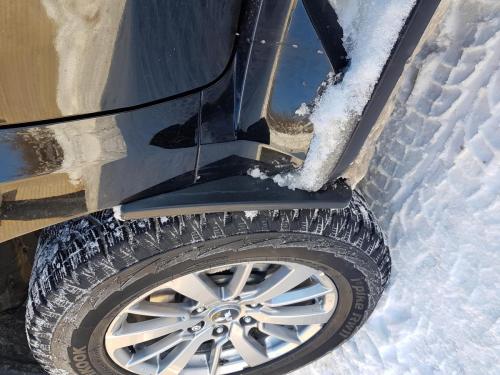

Поставил сегодня передние брызговики. На удивление не плохие за 600 рублей, из мягкого пластика, как на подкрылках, все стало отлично. Как оказалось ставить нужно под подкрылки.. Родные клипсы коротковаты, добавляются подкрылки и довольно толстые брызговики, если покарячиться можно поставить и их, но лучше заранее прикупить немного по-длиннее..

И пару саморезов снизу, чтобы под подкрылки не закидывало..
