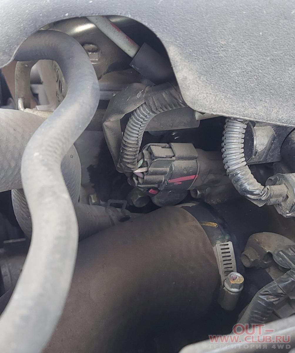

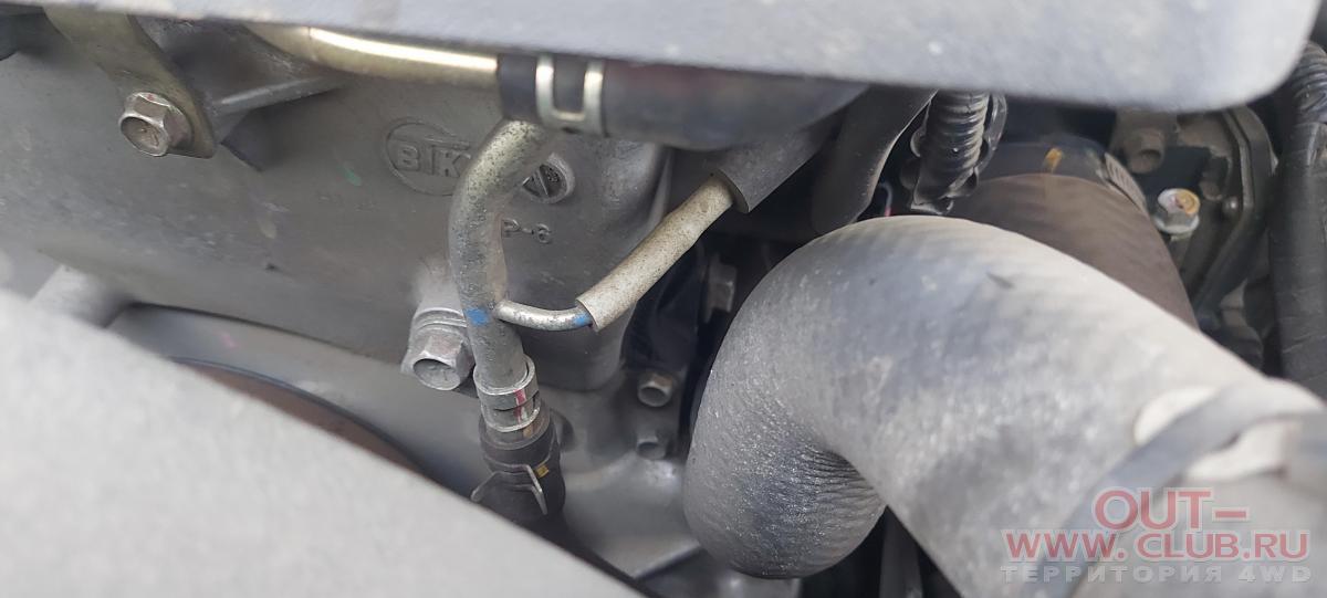

у меня справой стороны если смотреть на двигатель тоже какое "запотевание"

@DiMa S-1, у вас с патрубка интеркулера. Самый толстый.
это же болезнь у 4N15 или я что то путаю? стоит докучать дилера, машине 3г 75к пробега, масло вроде не кушает

Сообщение от DiMa S-1 Посмотреть сообщение
Незнаю. У меня с новья отписывался патрубок интеркулера в масле у радиатора натекло на раму и у движка слегка. Снимал смотрел естественно внутри все в масле. Подтянул едва мокреет.
