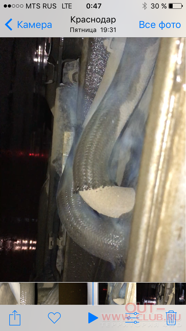

Приветствую всех! После войны с дилером я добился того , что бы мне поставили комплект описанный выше он стоит у них 66000₽ и работа 6000₽ , за работу я заплатил с условием соглашение, что по этой претензии я не буду к ним больше обратиться , но запах остался и я понял почему и от куда , есть видео , но попробую фото скинуть
Не вышло , это две трубили слева под водительским под машиной , где выходит из моторного отсека и входит в днище( аккумул), кожухи на трубки синем дымом покрываются , трубки очень горячие , проверял в дождь , фото с компа скину или видео , если получится

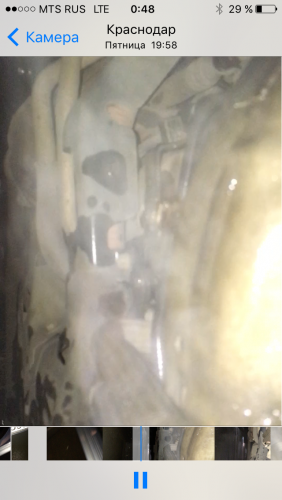

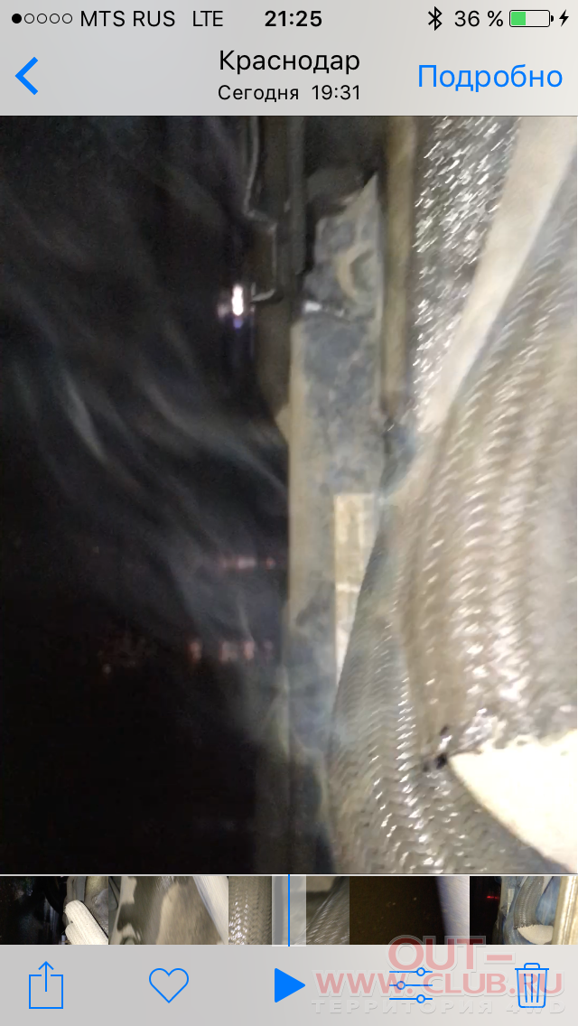

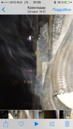

поставили защиту от влаги для глушака и чето меняли в католизаторе 12 позиций запчастей
на фото откуда вонь и дым трубки очень горячие и синий дым вонючий идёт от надетых кожухов на трубки по краям , жаль видео не грузится
я снимал когда они мокрые на работающем двигателе

Позже скину , что установили мне на авто , но повторяю это не поможет, да ещё,я с ними заключил соглашение(хотя можно бороться дальше) , что после ремонта у меня нет претензий к ним по этому запаху, они знают наверно, что не помогает установка доп комплекта, я дальше бороться не вижу смысла ни чего не смогут сделать это наверно не исправить, а соглашение в суде можно оспорить т.к. они указали после проведения работ по устранению дефекта , а дефект не устранён и тд, короче их соглашение больше моральное давление на клиента.
они пытались расказать , что это не гарантийный случай, мол к электр отношения не имеет( 5 лет гарантии), но аргумент, что после нажатий кнопки зарядки появляется запах , а она и есть электроника не смогли оспорить в итоге мне предложили заплатить за работу только, я не стал дальше давить и согласился
Если есть идеи , как сделать , чтобы от трубок этих не шёл запах и дымок????

Похоже на шланги от электронагревателя. Он расположен под левым сиденьем, в ковровом покрытии есть вырез на липучке, через него можно пощупать корпус. Если нагреватель сильно горячий - возможно завоздушен.
