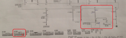

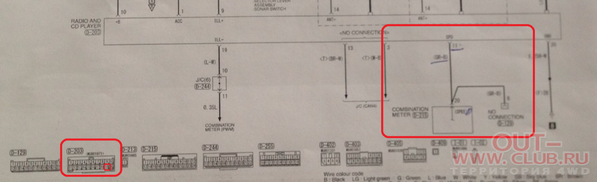

По умолчанию Нештатные парктроники. Отключение передних датчиков на скорости.
Штатные пактроники на Хонде отключались при превышении скорости 7 км/час.
При снижении менее 7км/час, включались передние и задние угловые. Задние, средние включались при переводе селектора в режим заднего хода.
Примерно такой же алгоритм и хочу реализовать с нештатными на МПС 3. За исключением задних угловых, которые будут включаться вместе со средними при переводе селектора в режим заднего хода.
То есть, задача: отключать передние парктроники при превышении скорости 7-10км/час, чтобы убрать ложные срабатывания на скорости от них в дождь, снег.
На магнитоле есть контакт 11 “Speed Pulse”. Он нужен для повышения громкости при увеличении скорости.
Ищу параметры сигнала на этом контакте (размах напряжения, число импульсов на метр)
Предполагаю, что там импульсы +12В / 0В, количество импульсов на метр можно выяснить экспериментально, но может, кто то владеет информацией?
