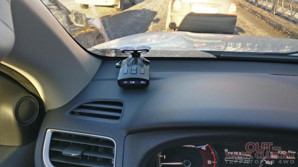

Купил за 5500 руб в интернет-магазине радар-детектор Silverstone F1 Monaco S.
Он сигнатурный, то есть определяет по форме сигнала название радара - это позволяет отличать их от помех.
Есть GPS приемник и есть обновляющаяся база стационарных камер.
Качество звука от встроенного в него динамик очень хорошее.
Использую его уже пару месяцев и 1500 км пробега по межгороду, выбором доволен.
Установил в левом нижнем углу, см фото.
Добавил скрытую розетку прикуривателя за очечник, подключив его к проводам на салонное автозатемняющееся зеркало. Питание подается только при включенном зажигании.
См схему подключения https://out-club.ru/board/showpost.p...6&postcount=10 ,только на фото стрелкой указан неправильный разъем - нужен тот, который на салонное зеркало.
Провод спустил за обшивкой стойки; она снимается с клипс после откручивания двух болтов на ручке.
