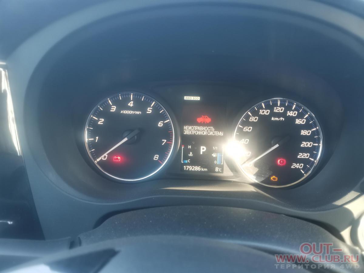

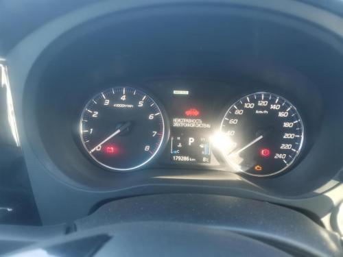

В этом году перестал срабатывать автозапуск сигнализаци Starline a93. Сигнал команды от брелка уходит. На дисплее выходит надпись ошибка электронной системы.

У вас с пожилой сигнализацией ,похоже установлен обычный аналоговый обходчик иммобилайзера . И в нем не читается ключ-чип /не передается индуктивность чипа на антенну иммобилайзера .
К установщикам
