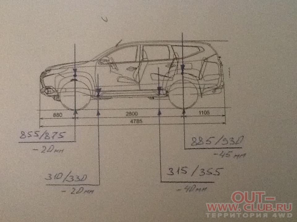

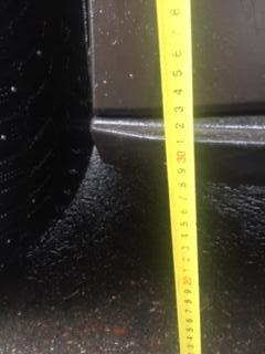

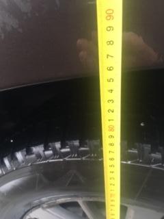

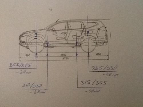

Фото измерений
Ориентировочно так измерялось. Кромка порога и колесной арки.
Первая цифра машине 2 года. Вторая - машине 3 месяца.
Koporob вне форума   Вверх Ответить с цитированием
Те цифры которые там написаны, это нормальная усадка пружин. Любых. Новые установленые выше, покататься с нормальной нагрузкой и они немного усядутся и в такой высоте и останутся, если хорошие. Если плохие то потом дальше садиться будут. 20 мм на морде и 45 мм на заднице за 2 года (я так подозреваю что 30-50к км пробега) это вообще нормально.
