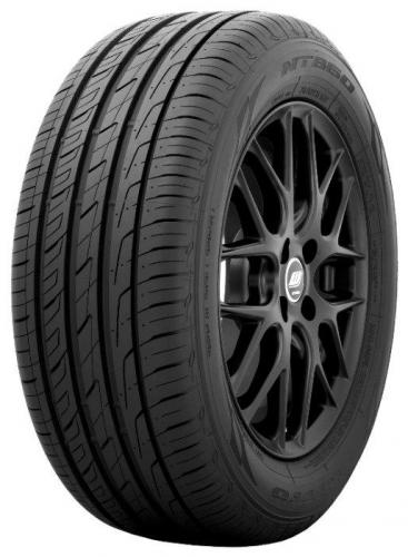

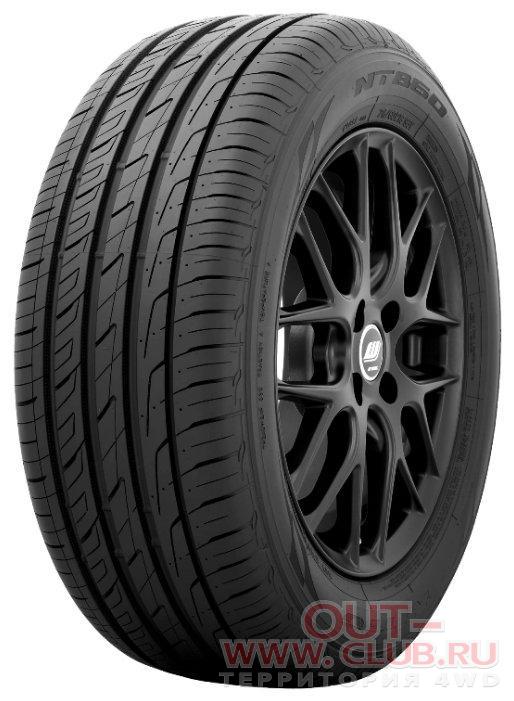

Nitto:

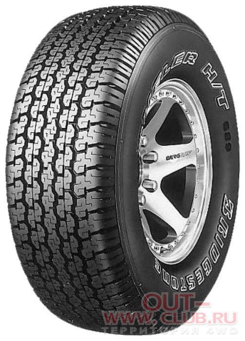

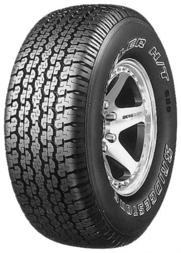

Bridgestone:

@colt2, у час совсем разные шины — Нитто чистая шоссейка, а Бридж нет. По идее надо назад ставить те, у которых сцепление выше, чтобы в экстремальной ситуации зад не начал обгонять перед...
