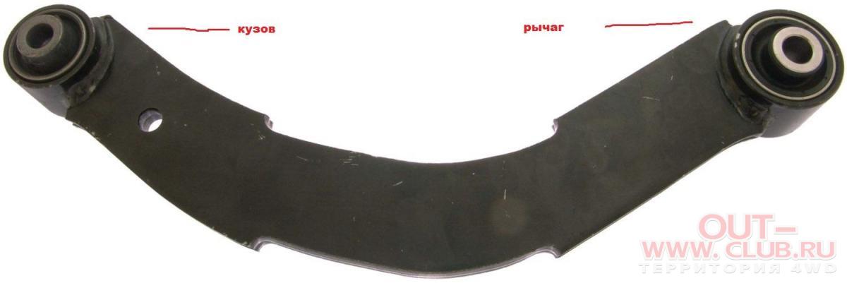

secret49
Аватар для secret49
Сообщений: 601
По умолчанию Re: Как правильно ставить "бумеранги"
