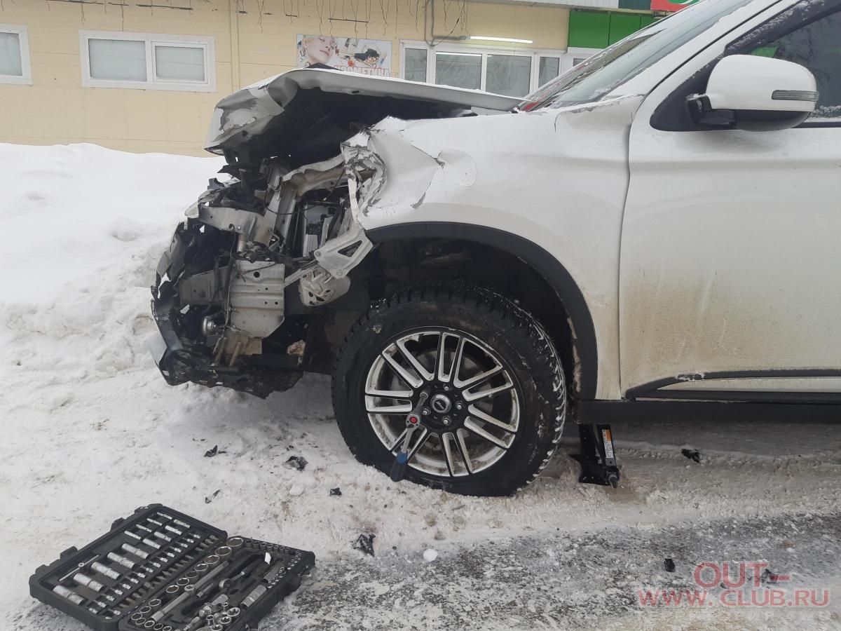

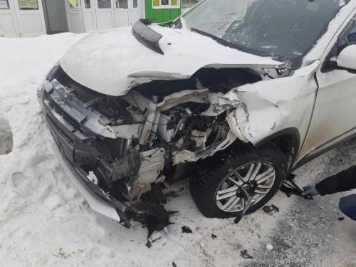

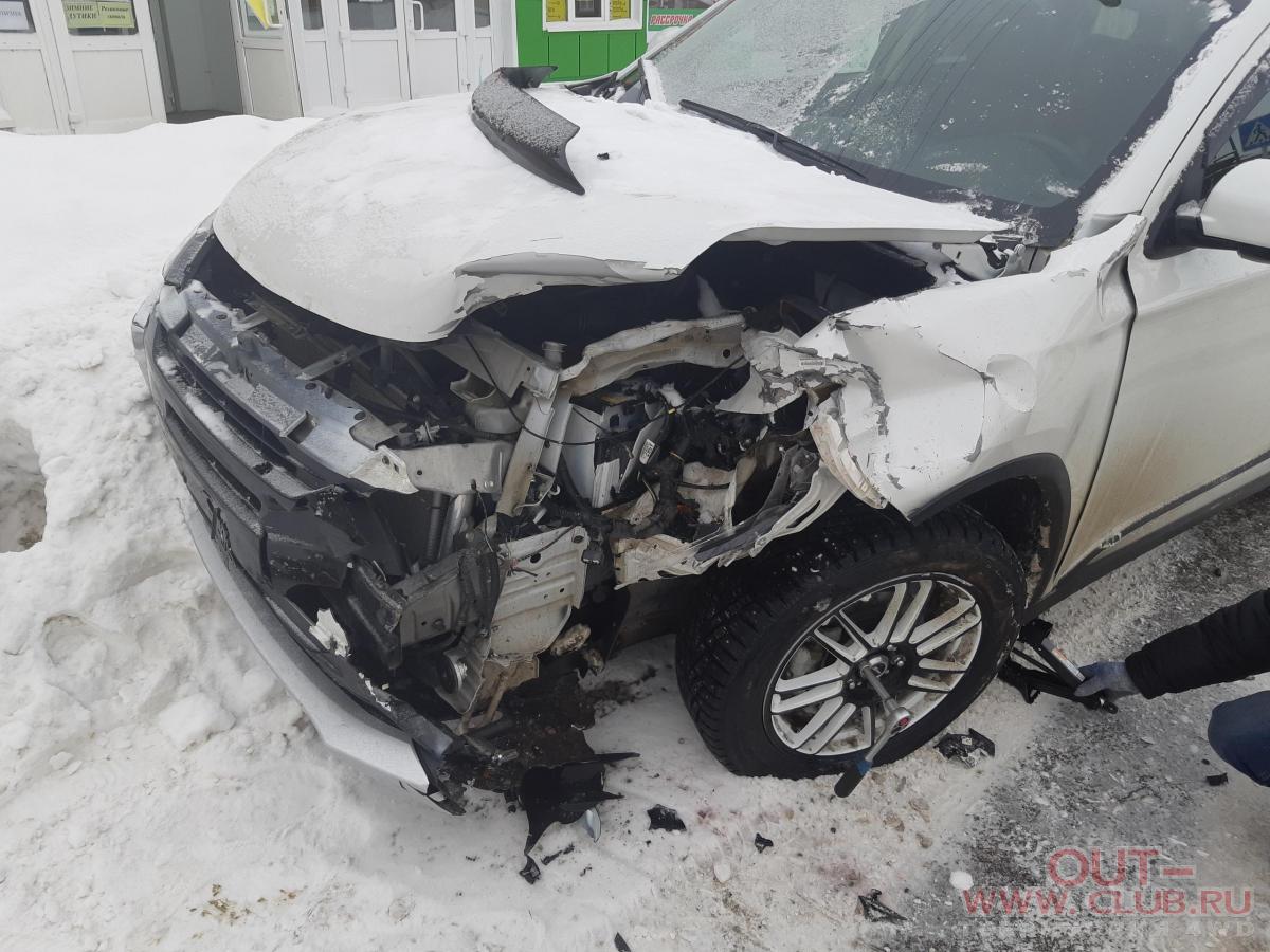

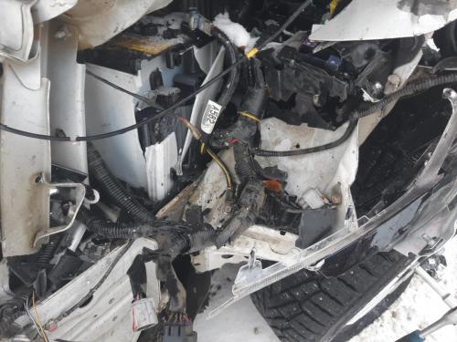

Произошло столкновение с нивой 2121 ,не 1 подушка не сработала ,был пристегнут .Почему не сработали брак ???Но глонасс ответил(зафиксировал удар )

Да и удар больше касательный, перекрытие минимальное. В инструкции есть описание, когда срабатывает, а когда нет.

Что бы сработали подушки должены сработать датчики, они обычно на силовых элементах (лонжеронах). Удар покасательный, ланжероны не задеты. Вот и сработки нет. Вроде как то так.

Сочувствую. Удар по фото, видимо, был слева в переднюю часть авто,до колеса. Заглох, т.к. аккумулятор повредился(лопнули ячейки). В этом случае только боковые подушки могли сработать. Но они, как показывают крэштесты, срабатывают когда удар идет в переднюю дверь или стойку, т.е. практически по середине авто. А что говорит страховая?

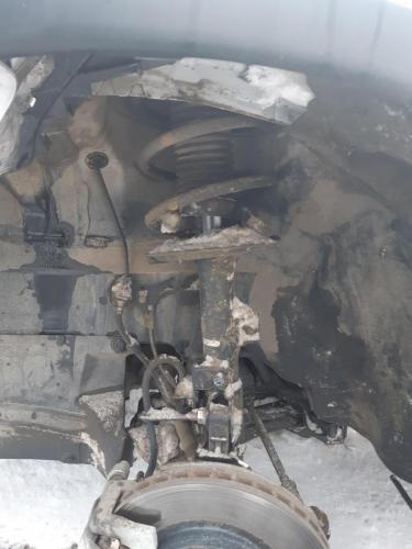

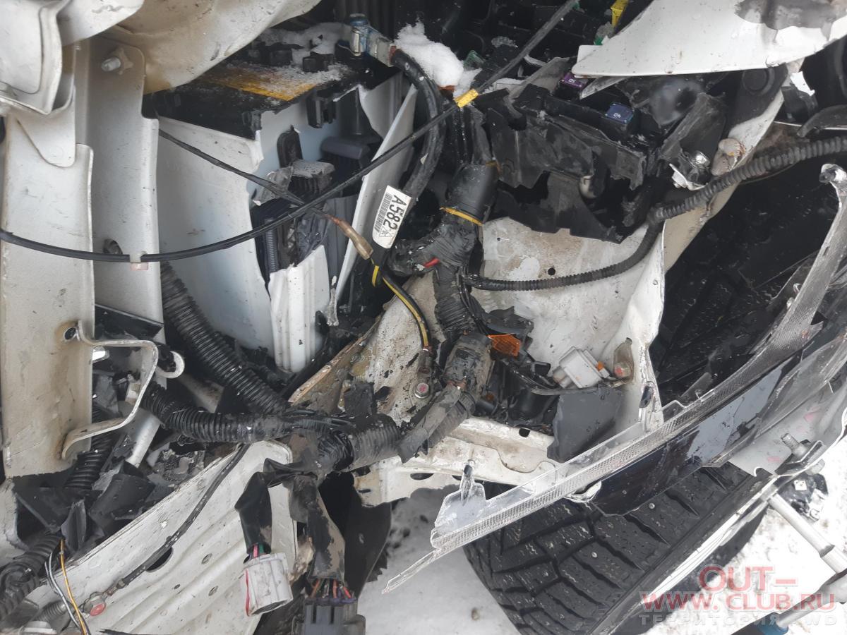

Фото скину. Там 2 датчика удара на поперечене. Так вся поперечена в мясо

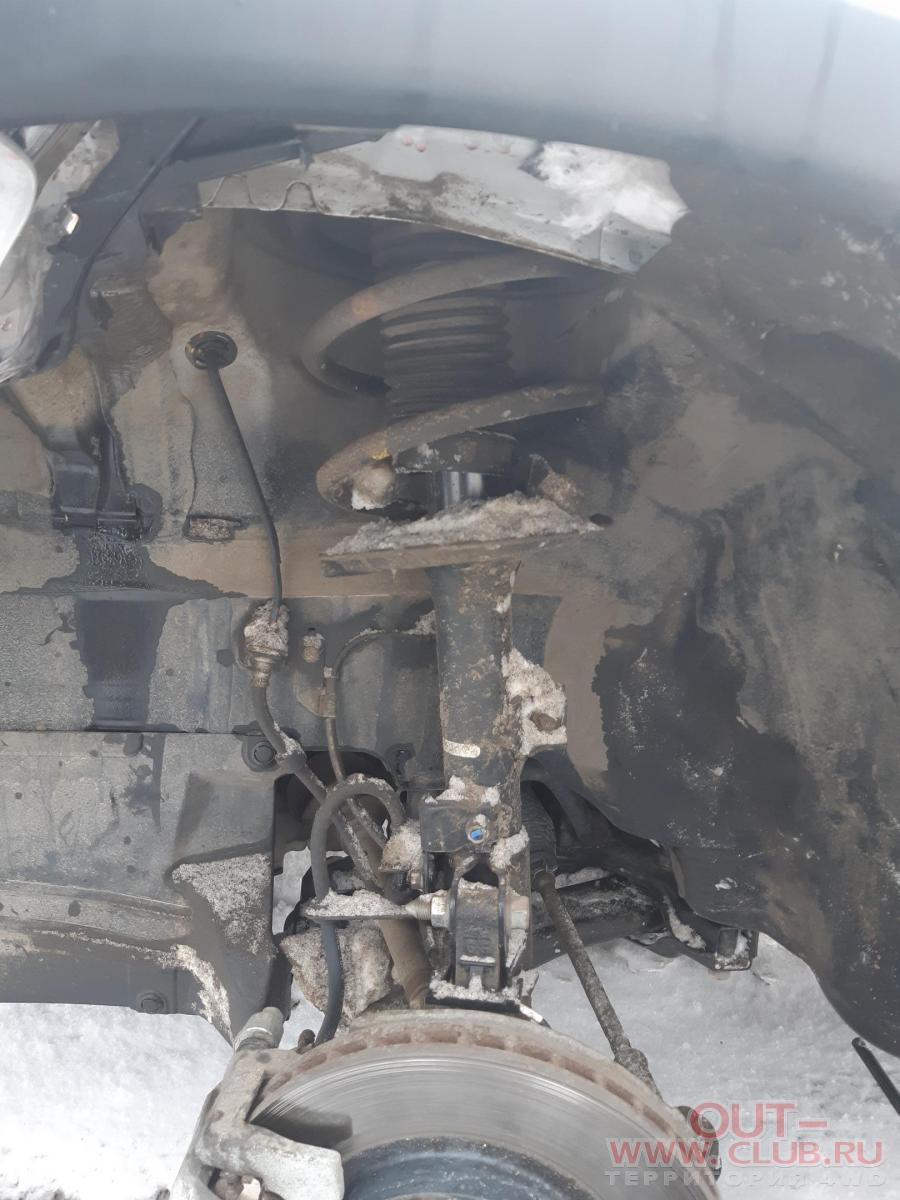

Лонжероны на 2см сместились
в блоке srs есть кондеры. Даже если и акб хана заряда в течении 1мин хватит пиропотрон активировать

Это да, причем подушки должны сработать предварительно, т.е. еще до серьезных повреждений, милисекунды. Не сработали, т.к. датчики посчитали как боковой удар, тот что в инструкции постом выше (не фронтальный). Не понятно как сработала магнитола и блок SOS, получается в блоке есть независимый аккумулятор? Т.к. основной к тому времени уже был неисправен....

Нет. Хотя акб был разбит. Фары аварийка работала. Ну так в левый датчик пришел удар.
