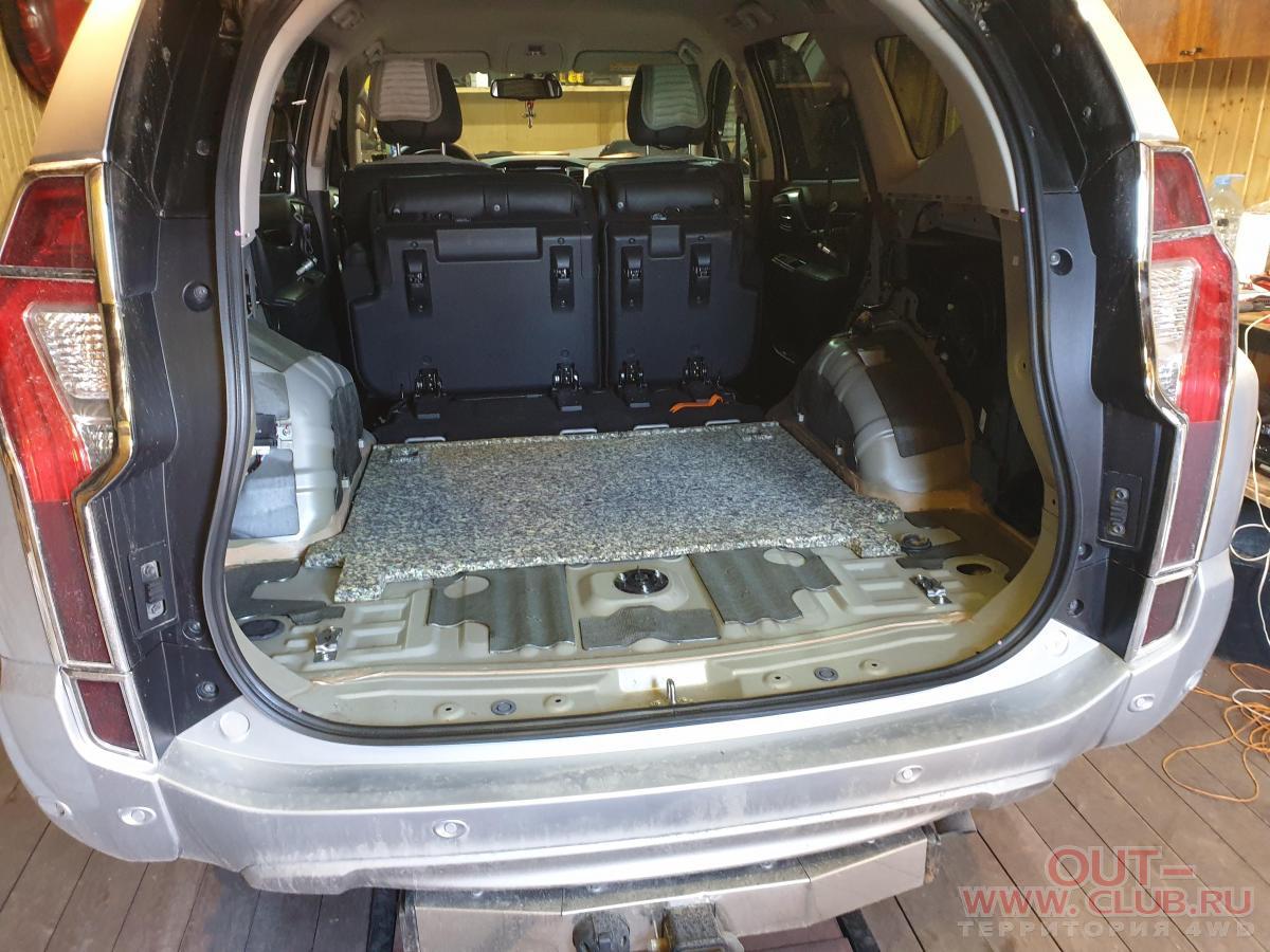

Сегодня разобрал обшивку багажника,завтра попробую снять подушку,посмотрю что там с ней стало.
