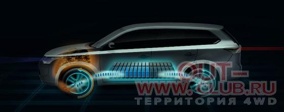

Старый 14.03.2019, 12:08   #3
adenin
Имя: Denis
Авто: Outlander PHEV
Сообщений: 18
По умолчанию Re: Сцепление, прямая передача
Скорее всего речь об этой картинке
Ничего подобного у себя не заметил.
Запуск двигателя зависит от многих факторов, включена ли печка, уровень заряда тяговой батареи, температура на улице.

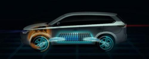

Старый 14.03.2019, 21:25   #4
Nuklin
Вот она стрелочка, но суть одна, сейчас чтобы выйти на этот режим нужно прилично проехать. Записался на диагностику.

Этот режим включается, если батарея села или холодная или когда в динамической езде газ в пол, иногда при включенной кнопки заряда батареи, а так она не должна гореть
