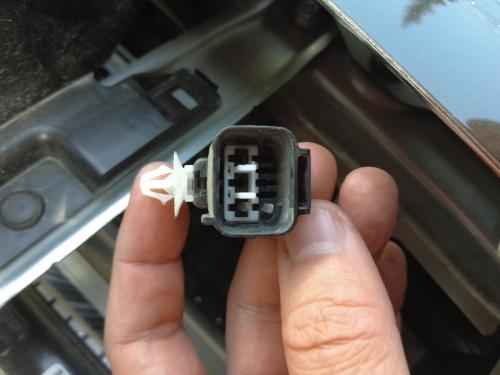

Старый 15.05.2018, 19:05   #3
сургей1974
Аватар для сургей1974
Сообщений: 13
По умолчанию Re: Провод на противотуманные фары 2018
Фото разъема прилагаю!
сургей1974 вне форума   Вверх Ответить с цитированием
Старый 15.05.2018, 21:41   #4
Сообщений: 4,080
Сообщение от сургей1974 Посмотреть сообщение
?Активация функции происходит также как и в предыдущей версии аутлендера(например 2014 г.в.)???
Один в один. Сыну установил ПТФ с проводкой и с заменой разьемов. Активация такая же простая, ни чего не изменилось

Коллеги!Всем спасибо за помощь!
Я вышел из ситуации немного по другому!Не захотел ничего ждать!
Заехал к официалам, купил провода на ПТФ от ASX за 2500 руб (они подходят на Аутлендер III 2018 г.в. ,заехал в магазин автозапчасти и купил 2х контактный влагостойкий штекер за 250 руб, купил реле четырехконтактное от Калины за 120 Руб.
Отрезал свой штекер и спаял концы у нового и все подключил!
Единственное не получилась активация ПТФ на Аутлендере III 2018 г.в( хотя на 2014 г.в. я все делал сам и все получилось) поэтому пришлось опять ехать к официалам и за 500 руб мне прошивку ПТФ сделали и сказали что на новых Аутлендерах III 2018 г.в можно сделать только так и не иначе!
Все работает!!
