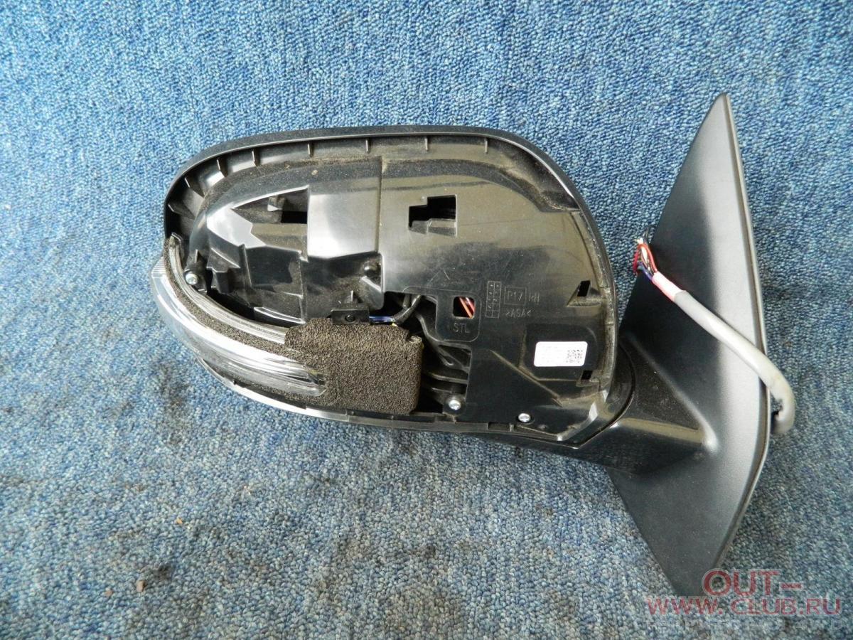

Ткните пальцем бестолкового . Что такое рассекатель ? вот зеркало без задней крышки.

Вот та самая хромированная крышка, которой у вас нет - она и есть рассекатель. По крайней мере, такое название на просторах интернета встречается применительно к аналогичным деталям зеркал других авто. Кстати, возможно, она у вас не хромированная, а в цвете каком-нибудь. В нижней части - нижняя крышка. По вашему фото не видно, есть она или нет.
