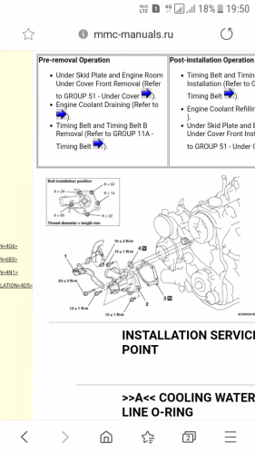

Добрый.
Mitsubishi Manuals, Instructions and Updates тут поищите.

Сообщение от Andrey DZR Посмотреть сообщение
Чего то совсем не понял как там искать! Соответственно ничего не нашёл. Неужели только меня заботит загадка в какую сторону у нас циркулирует ОЖ?)))
ссылка на сайт вверху скрина, ищите там
