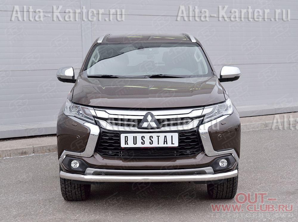

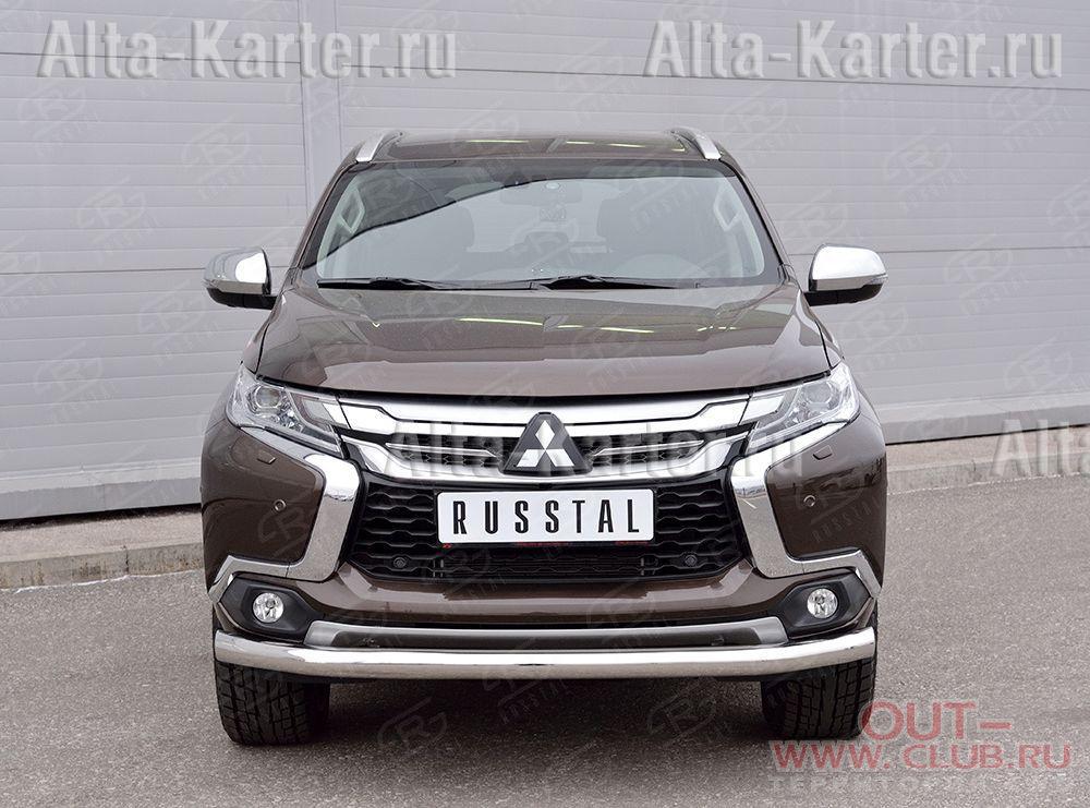

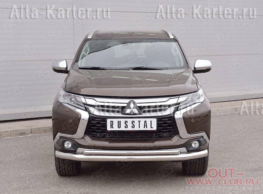

Кто-то с форума ставил защиту Руссталь?
Как качество?
Удивила небольшая толщина крепления, приваренного к трубе защиты.
Выбираю из их моделей
13500 руб Защита RusStal переднего бампера d63 секция для Mitsubishi Pajero Sport III 2016-2021. Артикул MPJSZ-002483
13200 руб Защита RusStal переднего бампера d76 секция-d42 дуга для Mitsubishi Pajero Sport III 2016-2021. Артикул MPJSZ-002482
12220 руб Защита RusStal переднего бампера d76 секция для Mitsubishi Pajero Sport III 2016-2021. Артикул MPJSZ-002481
Цель - защитить передний бампер от царапанья мелкими деревцами и кустами, растущими по лесным дорогам.

Вот их фотки:
MPJSZ-002481
MPJSZ-002482
MPJSZ-002483

По умолчанию Re: Защита заднего/переднего бампера
@kaskas, силовую бы сразу и ставили. Тут наверно тонкостенная труба
Силовая не нужна, не лазию в такую грязь.
Трубы снизу уже легальны для установки у нас и изменения оформлять не придется - у нас в ОТТС написано: Оборудование транспортного средства ....переднее и заднее нижние защитные устройства бамперов....
Там что трубы ставь, что РИФ, что "Лабораторию" - пофигу, они одинаково прописаны в ОТТС. Что бы ты не поставил, это не будет "нелегально". Проблема не в этом. Проблема в том, что я такие трубы на разных машинах вижу, и они стабильно бывают в двух состояниях: или целая и красивая блестит, или чуть подбитая и разбившая бампер за собой. Вариантов помятых но с целым бампером нема, кроме как разогнутых и с заменённым бампером. Тоесть, говоря по другому, это просто красивая штучка мало функциональная. Тот же РИФ из труб по крайней мере сделан из толстой трубы и крепления вроде нормальные, плюс ребра жесткости есть, сложно погнуть. Хотя тоже в плане силовой защиты он так себе, но всё-таки лучше этих фигулек хромированных.
А так поставить то можно что угодно, особенно если красиво и если "не лазиеш в такие грязи". Только учитывай, что они в любом случае снижают, и заметно, углы выезда/съезда, и там где ты раньше зимой у сугробов парковался не задумываясь и не доставая пластиком, у тебя появятся вполне реальные шансы задеть этой трубой, погнуть е и разбить ей бампер. Те кто с такими тут и на драйве пишут что всё ок, они обычно пишут что задевали ей и ничего не погнули, но мало кто учитывают, что без неё у них было бы ещё 10 сантиметров, чтоб вообще ничего не задеть.
