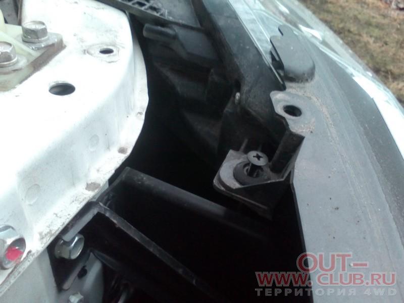

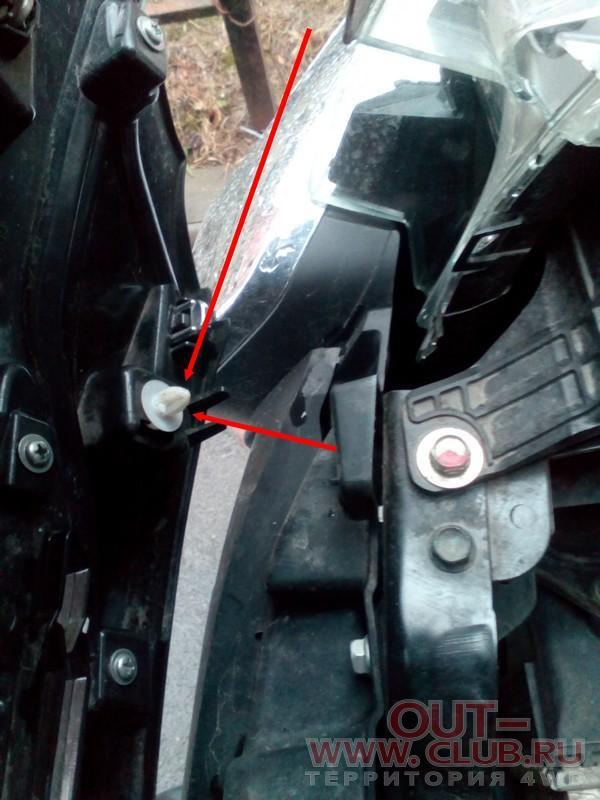

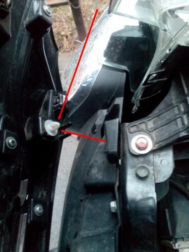

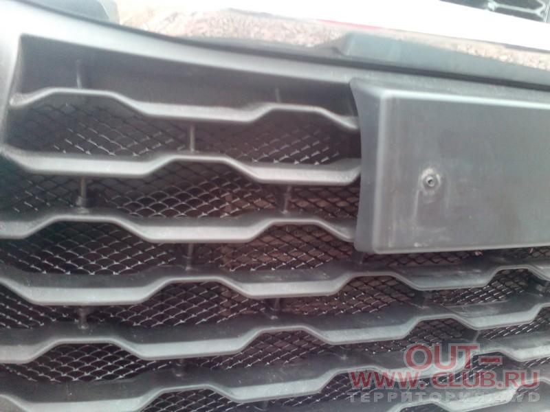

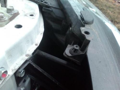

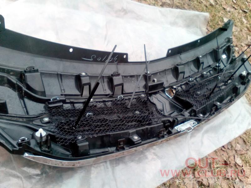

С Новым 2020 годом. Всех благ. Установил сетку в решетку радиатора. Снимать бампер не надо. Хватает сетки 100 на 40. 1. снять клипсы. 2. снять еще 2 клипсы 3. аккуратно выставить верхнюю решетку, потянув на себя каждую сторону (смотри рисунок). Она на 2х белых клипсах 4. вырезать и закрепить сетку с помощью хомутов. 5. нижнюю решетку снимать не стал. она на защёлках,внизу по углам два самореза. просто замерил размер нижней сетки, вставил и затянул хомутами. Если нижнюю решетку не снимать сетка вставляется трудно, гнется. Аккуратно. выпрямил после установки... Цена вопроса 478р автодок, час ожидания шашлыка на Сестрорецком разливе.

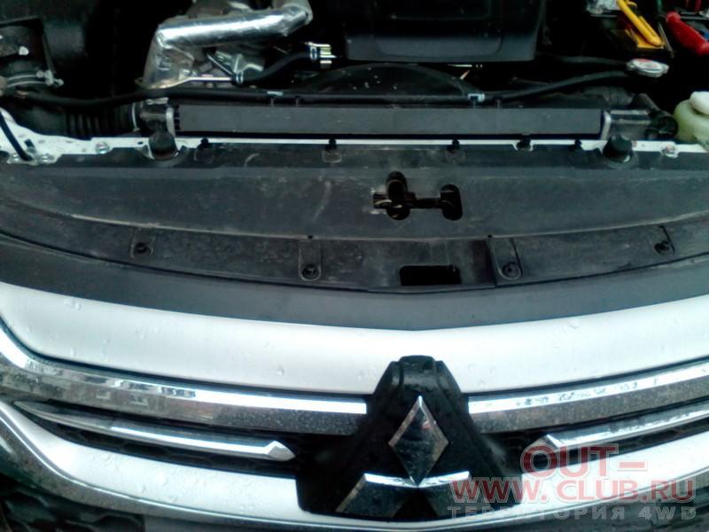

Эта решетка, из аллюминия, продается во многих автомагазинах и на строительных рынках. В зависимости от места приобретения стоимость отличается в разы.. Очень нужная вещь, монтаж не представляет особого труда: снимаешь при поднятом капоте верхнюю панельку, прикрывающую радиаторное пространство (несколько саморезов и пистонов) и просто опускаешь сверху сетку, отрезанную по ширине пространства. Крепить пластиковыми хомутами к штатной пластиковой решетке. Крепить надо основательно, не жалея хомутов. Сетка всегда помогает, стоит только проехать пр высокой траве и т.п - в неё постоянно втыкаются сухие крепкие стебли растений, какие-то ветки и т.п, даже удивляюсь, где их только находишь. Иной раз даже сетка гнется. Так что радиаторы защищает она очень эффективно, полезная вещь точно. Ну, а на дороге - защищает от камней.
При монтаже сверху, самом простом, без разборки передка, сетка защищает сам радиатор. При этом остаются неприкрытые уголки, см по 8-10 по углам, но это нестрашно, там нечего прикрывать. Главное - радиаторы надежно прикрыты.

Снимал только верхнюю решетку на клипсах, на фото 1, 2, 3 Низ не снимал, вырезал сетку по размеру и на стяжки. Сетка хорошо гнется и вставляется.
