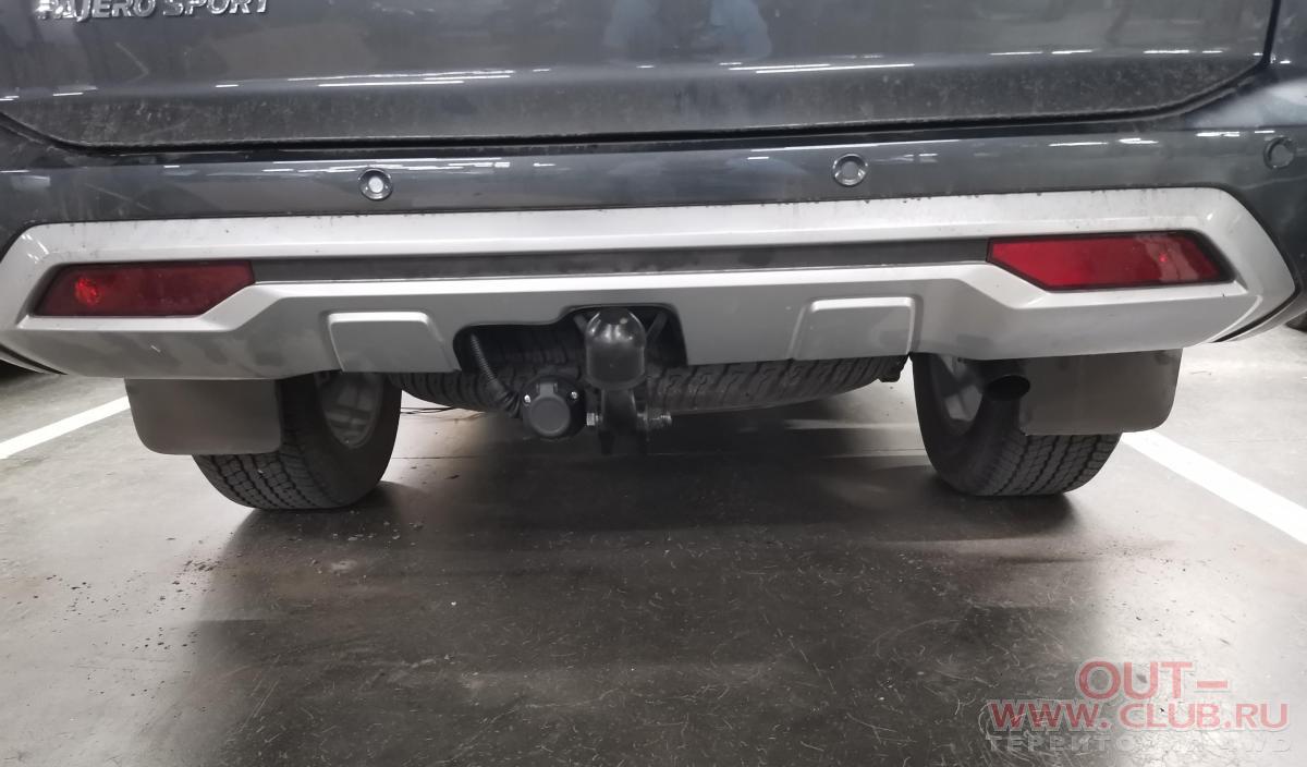

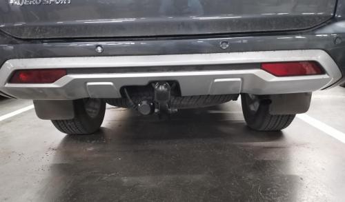

Фото установленного "оригинального" фаркопа на Pajero sport 2021, рестайлинг есть. Изначально не выложил т.к. непонятно какой будет интерес к данной теме у народа. На фото фаркоп установленный у дилера, подрезку бампера видно достаточно хорошо:

Обратите внимание, что речь не идёт о подрезке бампера - подрезается вставка в бампер (это отдельная деталь), просто на рестайле она больше и с катафотами, но сути это не меняет.
И вообще, судя по фото - там нет подрезки, похоже просто с завода такая вставка идёт (видимо существую варианты).

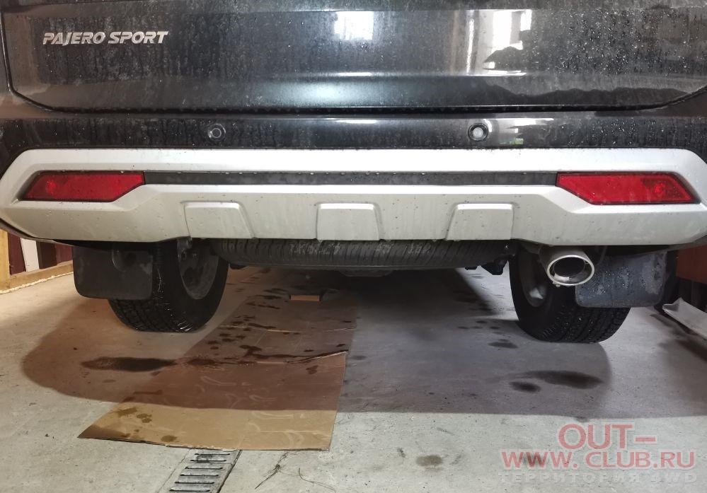

С завода идет вот так:

Роман имел ввиду, что там возможно с завода идет на обратной стороне накладки выборка в пластике, которая сразу выступает шаблоном и легко удаляется. Тоесть что это предусмотрено.
А что касается ответа мне, то я так и не понял на эти фото глядя в чем проблема фаркоп с подрезкой ставить. У крузаков некоторых вообще фаркоп (там другая конструкция) поставить кроме подрезки бампера нельзя.
Может и так, но мне по фотографии видится, что это именно специальная вставка для варианта с фаркопом (возможно поставляется по отдельному заказу, а возможно на других рынках есть возможность приобретения а/м в комплектации "под фаркоп" - сразу с таким вырезом). Такой вывод делаю по 2-м причинам:
1. Вырез очень аккуратный, со скосами и закруглениями, срезы окрашены (можно конечно так сделать и в гаражных условиях, но обязательно со снятием вставки и последующей покраской после выреза).
2. Для установленной модели фаркопа левая часть выреза (которая над розеткой) не нужна, но тем не менее она есть - т.е. вырез стандартный, рассчитан на разные модели фаркопов.

Всем спасибо, для себя уяснил, что нижняя накладка бампера съёмная. Думаю будет правильно (чтоб никто не гадал) пояснить по истории появления фото. Специально ездил к оф. дилеру в день установки у них на другое авто фаркопа на Pajero sport 2021, рестайлинг. Посмотреть ТСУ в живую, на авто, вот и сделал несколько фото. Менеджер по допам пояснил: что вырез делается по шаблону производителя и после монтажа фаркопа устанавливается пластиковая вставка (заглушка) Думаю за эти деньги она идет в комплекте с фаркопом. Про снятие вставки бампера (для вырезки) ничего сказать не могу, авто было не на подъёмнике и монтаж завершен. Цена вопроса установки под ключ 79 к.
Вырез какой попало там просто уплотнитель резиновый по периметру проложен - он и даёт эффект аккуратного выреза. К моему австралийскому в комплекте шёл (так как сразу под подрезку). Я очень переживал что вырез некрасивый получился (на весу рука с дремелем дрожала), но после того как надел уплотнитель мой чисто квадратный вырез тоже стал с закруглениями и выглядит как заводской.
