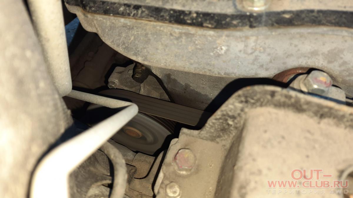

Старый 14.03.2021, 10:16   #9
Promax009
Имя: Max
По умолчанию Re: Стук 4B11
пятно нормальное такое, во вторник поеду,
Promax009 вне форума   Вверх Ответить с цитированием
Старый 15.03.2021, 20:54   #10
Netcat
Сообщение от Promax009 Посмотреть сообщение
запотевание передней крышки двс, корейские собраться через один с такой болячкой или особенностью..
лечится двумя способами, протянуть болты крышки ( не всем, но бывает помогает) либо переклейка крышки) только все через ОД, иначе скажут, что было вмешательство и бла бла бла
Netcat вне форума   Вверх Ответить с цитированием
Старый 24.03.2021, 08:45   #11
Aleshka987
Сообщений: 388
доброе.
что сказали по пятну?
сегодня посмотрел ровно такое же 'запотевание...'
Сообщение от Netcat Посмотреть сообщение
у меня так же, и это не из под клапанной.КК сухая..

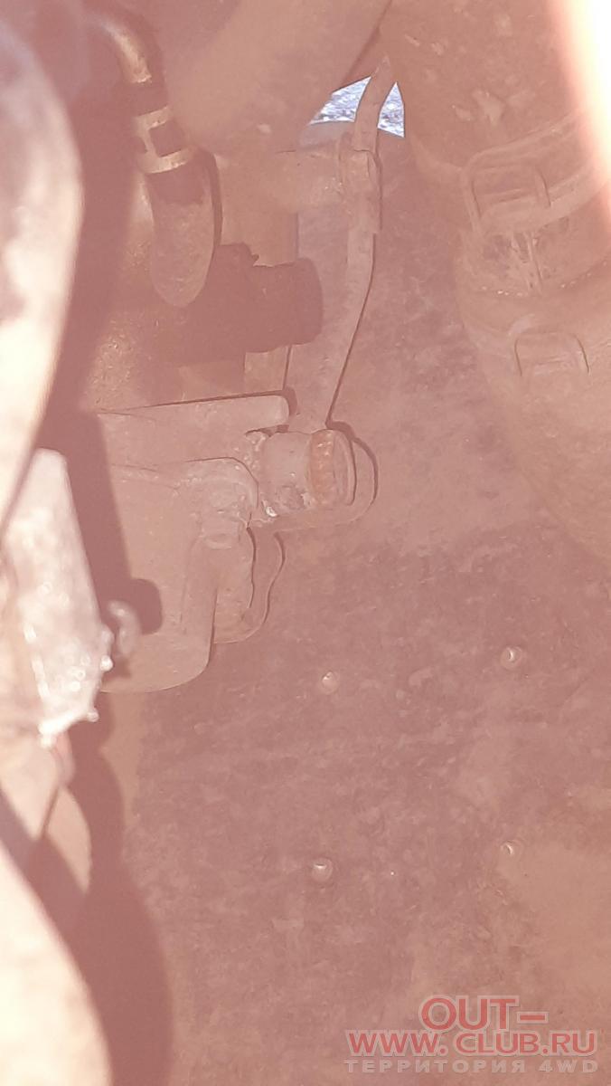

Старый 24.03.2021, 08:51   #12
Aleshka987
Сообщений: 388
вот так у меня...
ещё на вариаторе вот такое
