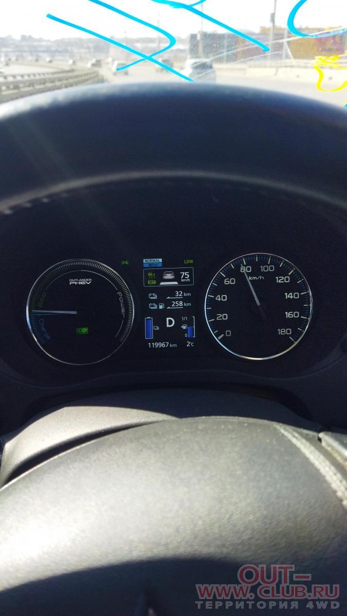

По умолчанию Re: Режим EV и круиз контроль
Ехал не давно на ауте. На круизе адаптивном режим ев не выключался. Так с Японии пришло. На моём ауте отключается режим ев, когда включаешь круиз контроль. Выскакивает надпись ев режим отменён.
