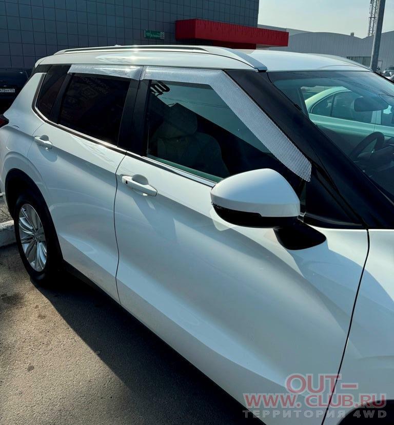

Брал на Стрелка11, фото прилагаю. Не шумят, окна не забрызгиваются, зимой не ломаются, обзорность практически не уменьшают, при приоткрытом окне ветер не задувает. Можно купить без окантовки под хром или только 4шт. на окна дверей. Отправка по почте или самовывоз, в том числе с установкой.

А третья часть дефлектора над задней форточкой встал вровень ?
У меня рамка бокового заднего стекла выступает больше чем рамка двери, куда буду приклеить

Все встает вровень. Единственное на что надо обратить внимание, это сделать достаточный зазор между дефлектором задней двери и дефлектором заднего бокового стекла. Мне наклеили почти вплотную и после зимы резиновый уплотнитель двери при открытии стал задевать за дефлектор заднего бокового стекла. Пришлось его отрывать и переклеивать. На сайте Стрелка11 есть видео по установке.

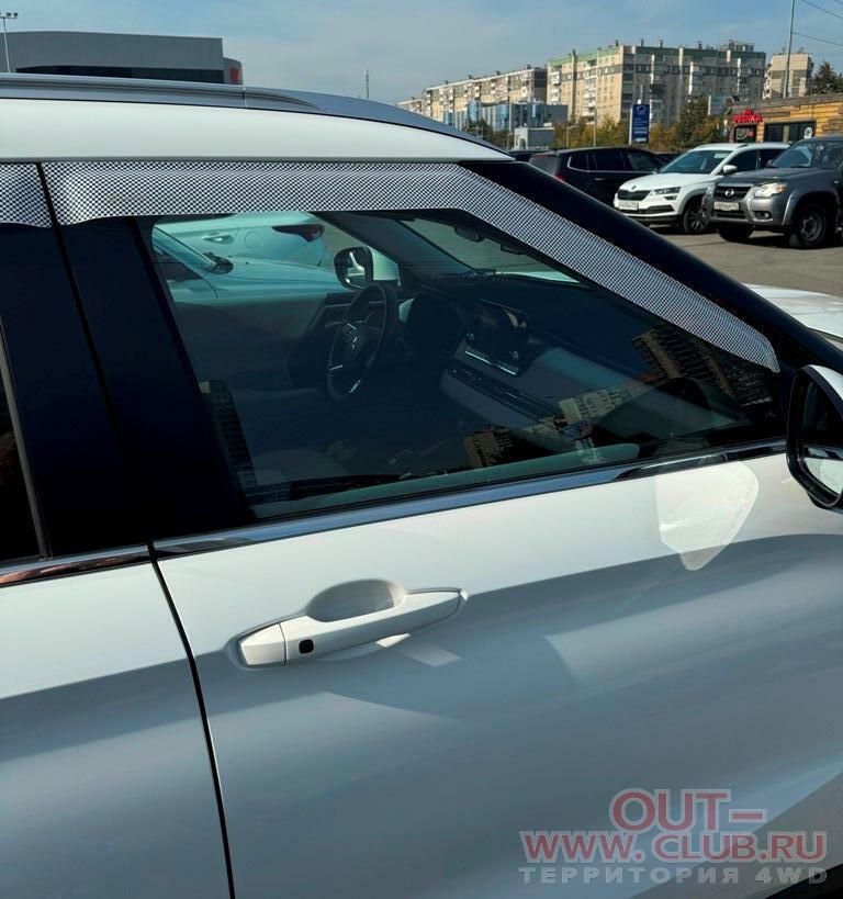

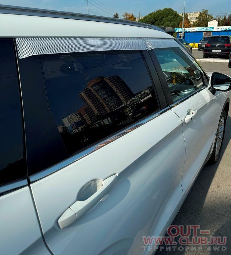

Белая шелкография от https://deflektor.ru/
Был опыт установки на аут предыдущего поколения. Три года без замечаний, с ними и продал.
Скотч прозрачный, супер крепкий. Не надо никаких праймеров и других танцев с бубном.
