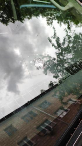

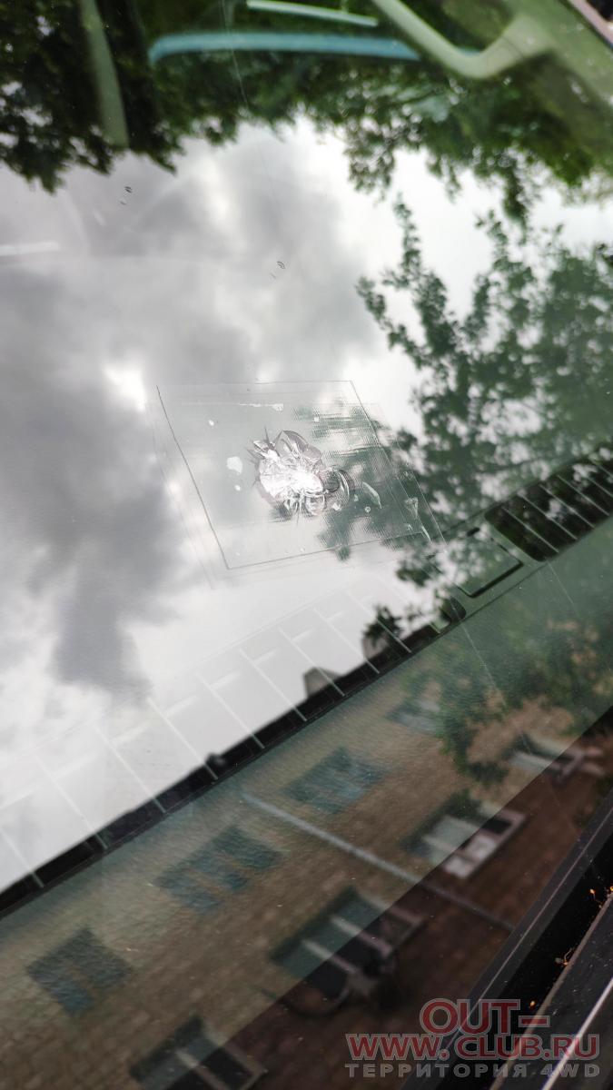

Приветствую, камрады! Подскажите, может кто менял лобовое стекло на новом Паджеро? Какие стекла выбирали? стоимость? делали у официалов или в других местах? Буду премного благодарен за ответы. Поймал камушек сегодня в лобовое на трассе, вот думаю какое стекло взять - выбор что-то не особо велик.

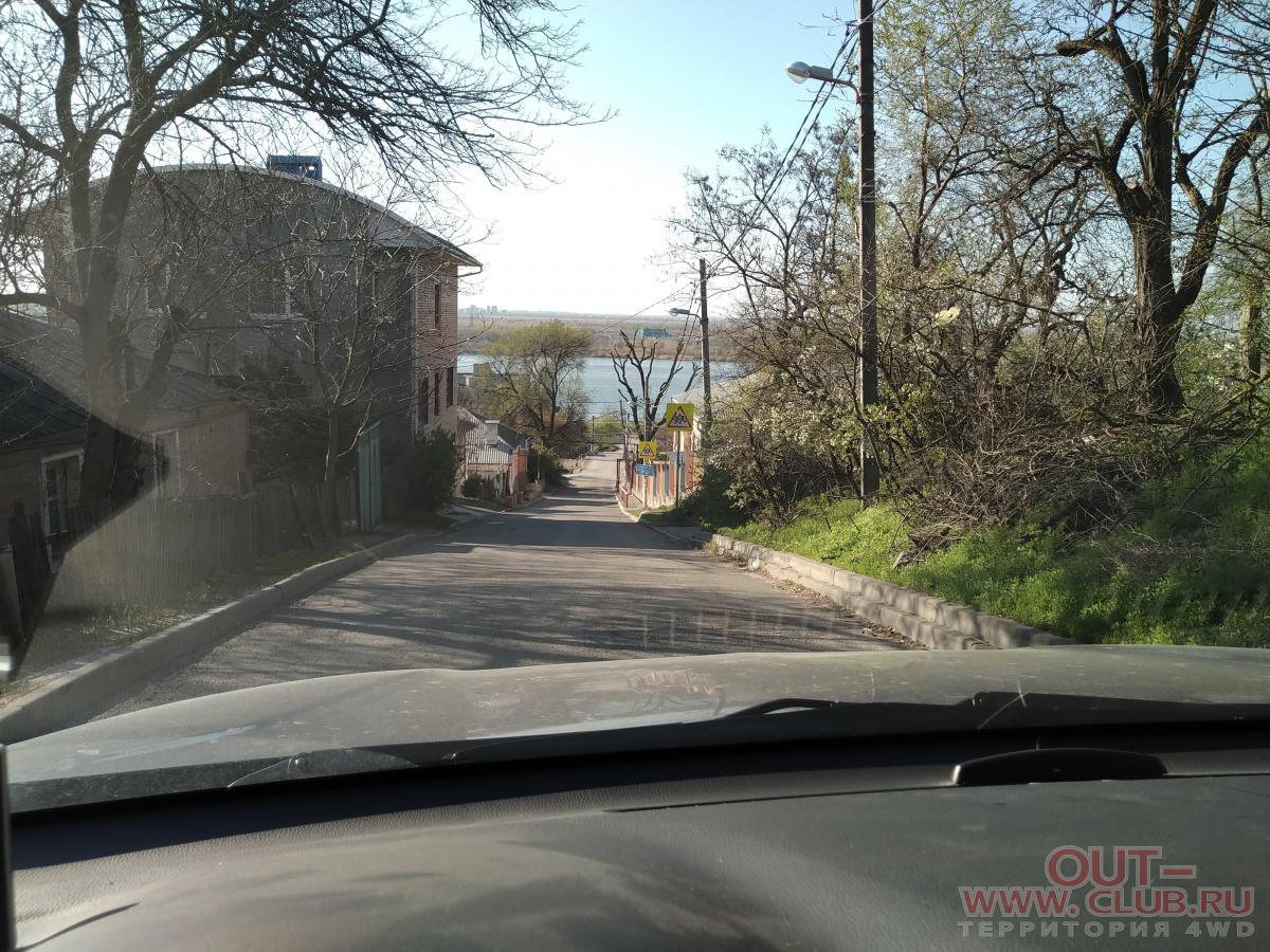

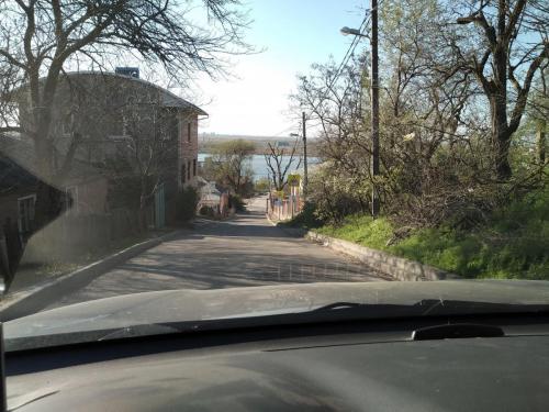

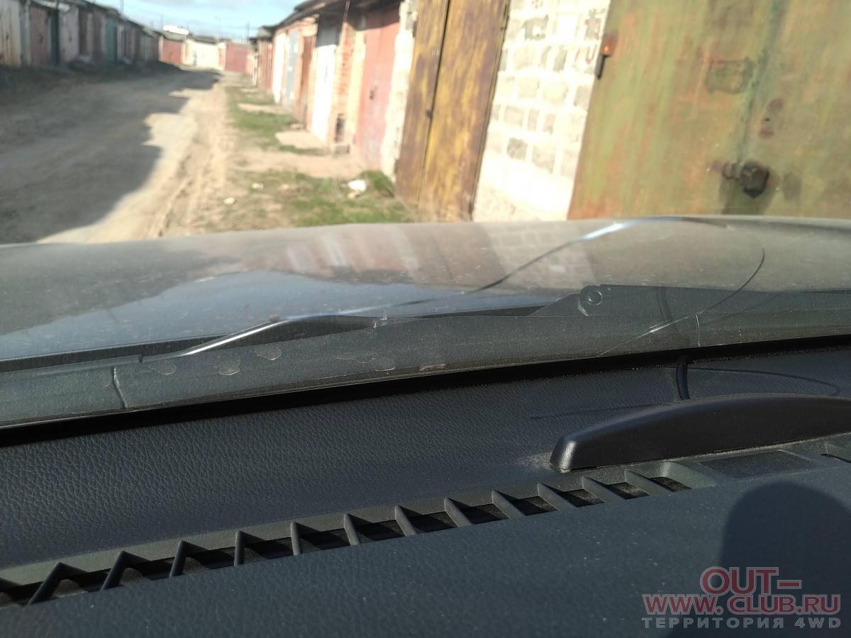

Я не нашел замены, трещину засверлили и оптическим спецклеем залили. Заметно, но бликовать перестало

Как то так было и стало.

Да вот тоже завтре думаю заехать, может вылечат. Но все-таки интересно, может опыт замены у кого есть и главное по какой цене. А то мне тут екзист выкатил лобовое за 140К(((

Да, потому что когда все произошло был удивлен ценами, потом заклеили и в целом устраивает
Изначальный скол был ниже дворника, потом трещина пошла
