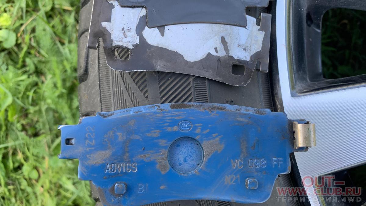

Сообщений: 80
Сзади с электро ручником на 2 литра адвикс:
hvost2 вне форума   Вверх Ответить с цитированием
Старый 04.08.2024, 13:31   #3
hvost2
Сообщений: 80
На зад получается колодки для электроручника Advics VC098ff, артикул 4605B987 (от Калуги).
Тормозной диск задний диаметр 302мм, толщина 10мм, по параметрам подходит артикул 4614А125 (от Калуги), на нашем же написано 4615А155:

задние менял, на 2.4 с электроручником. Поставил advics sn339. В сообщении выше это не партномер
