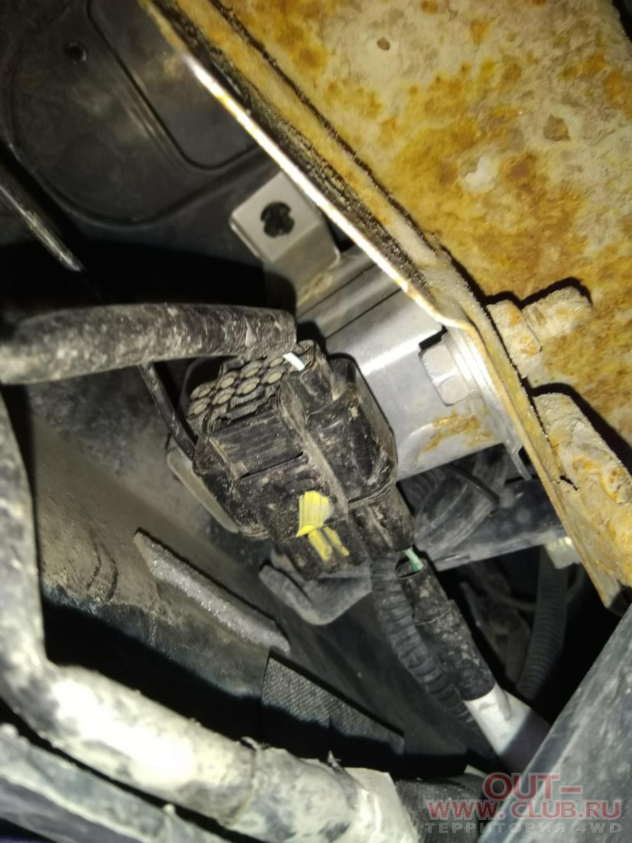

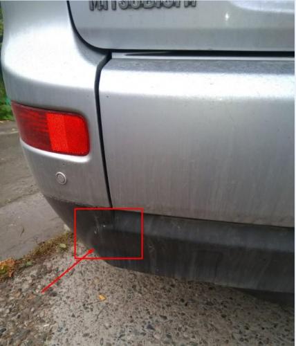

Кстати вспомнил, что перед всеми проблемами с коробкой увидел, что под задним бампером провод болтается вдоль запаски и от правого борта до левого идет и в какую то коробку (или датчик) приличных размеров уходит на левом углу внутри бампера. Кабель был на скотче приклеен к бамперу и отклеился. Думаю это от заднего парктроника (не родной стоит уже 14 лет). И может он на фонари заднего хода запитан и отвалился, когда я его уложить попытался. Отсюда и все проблемы имею.
Повторю, что предохранитель 18 целый, лампочки заднего хода тоже, но они не горят при включении в R.

Кто подскажет, что за задним бампером, я шевелил этот провод, и после этого все проблемы начались, на парктроник не похоже:

Сообщение
Сообщение от TigRRR Посмотреть сообщение
Колодка - задний противотуманный фонарь. По умолчанию подключена одна лампа, со стороны водителя.
