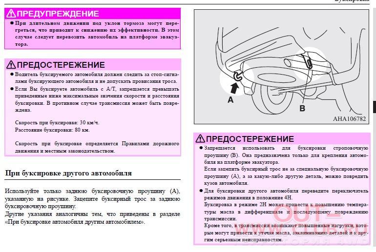

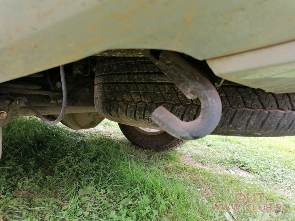

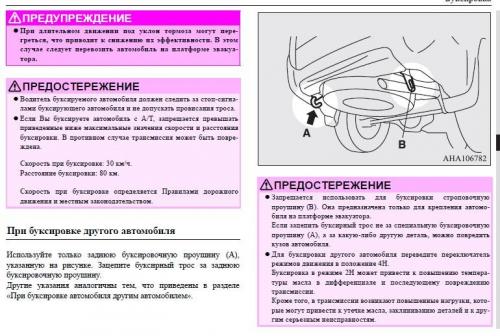

Приветствую.
По инструкции, сзади, надо буксировать через крюк.
Разве не будет слетать буксировочный трос с крюка?
Получается трос просто на неё одевать и никак не фиксировать?
