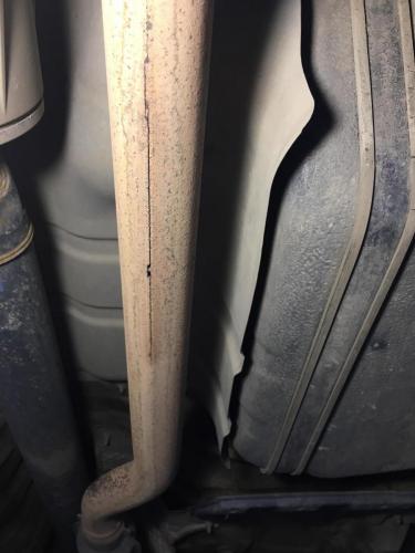

Владею Аутлендер 3. Куплен март 2017. Пробег 71600км. (было ДТП - фура догнала стоячего меня) До этого ХL 2010 -угнан в Питере. Сразу же ХL 2011 пробег 153000км - с этим никаких проблем (правда перевернулся на гололеде). Но с последним обнаруживаю трещину в глушителе, я в шоке! Фото прикладываю, думал такого с японцами в принципе не может произойти или нет?

Что то с фото у тебя не получилось. А Аут 3 есть фирменная болезнь: задняя банка глушителя имеет шов по верхней плоскости, так куда весь грунт с заднего колеса складывается. И в период 75 - 90 т км этот шов и начинает сечь. Можно пробовать заклепать с накладкой, я вот поменял на днях на пробеге 82. И мастера сказали что у Аута 3 и Лансера отвратная выпускная система, живучие катализатор и резонатор а трубы и те к 150 в дыры.

@Олег198, Ну не надо всех под одну гребенку причесывать у меня пробег за 240 тысяч и никаких проблем с глушителем нет.

Ничего я не причесываю. Я очень доволен аутлендером (не стал бы покупать в третий раз). На XL прошел 153 тыс.км и ничего не менял, кроме втулок заднего стабилизатора (езжу по асфальту). Но трещина в глушителе удивила.

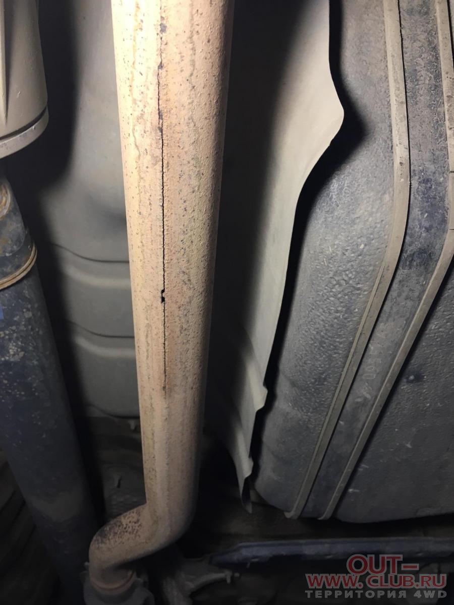

... задняя банка глушителя имеет шов по верхней плоскости, так куда весь грунт с заднего колеса складывается ...
Вот это место? Сегодня чуток удивился.Ну и вдобавок место соединения глушителя с трубой прилагаю.

@Самодел, Посмотри на фото выше , это что не реально?
@Олег198, Посмотри, вот такая ситуация.

@Димитрий Н, У меня вот так приключилось.
