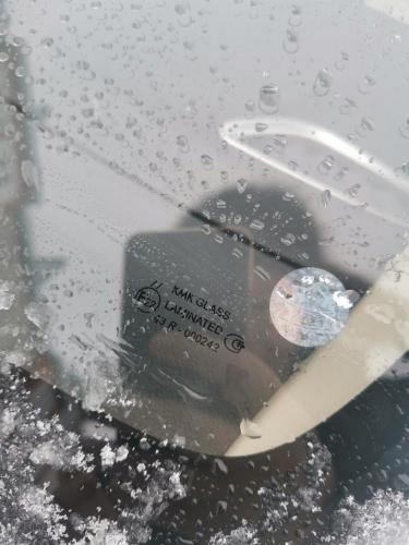

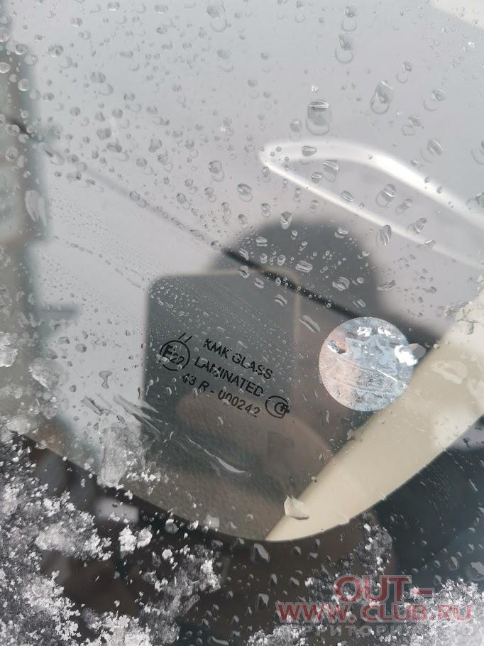

При включении обогрева лобового стекла обороты двигателя медленно поднимаются до 1100 и опускаются до 700 об/мин. и через секунду замирает на 950 оборотах. После того как обороты останавливаются на 950, появляется звук похожий на стрекотание. После выключения обогрева лобового стекла, обороты нормализуются до 700 об/мин. Лобовое стекло не заводское, обогрев полный. Что может быть ремень или подшипник генератора? Или натяжной ремня?
Сегодня добавил видео со звуком, может кто скажет, что за звук. Данный звук появляется именно только при включении обогрева лобового стекла. Ссылка на ютуб https://youtu.be/fBEyuLeOu9U

Машина 2015 года, я второй хозяин, причину замены стекла трещина, лобовое стекло не оригинал.

А может реле стрекочет? Включается, напряжение на удержание реле не хватает и по новой? Это я так, чисто теоретически по опыту и знаниям силовых электроустановок. Но ведь здесь токи тоже немалые, какая просадка напряжения на неоригинальном стекле? Что там в стекло "впаяли"?
