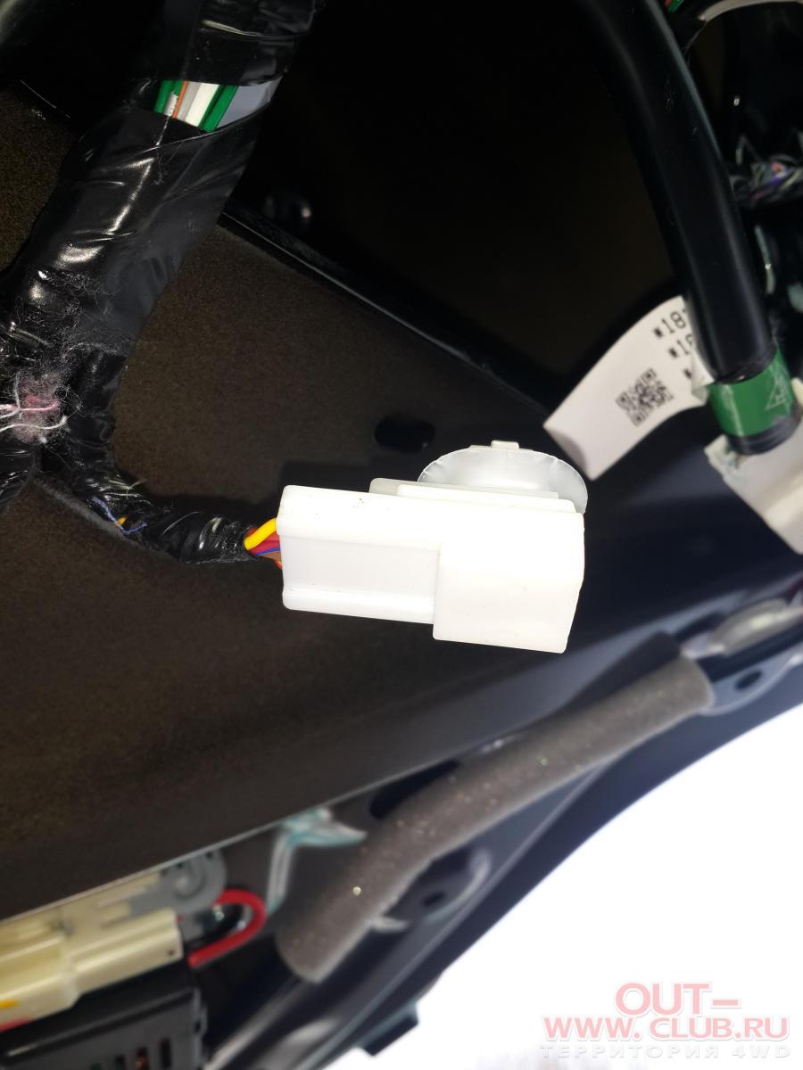

Всем форумчанам привет! Прошу не судить строго, стал в январе владельцем pajero sport 2.4L дизель.

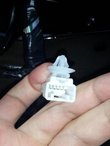

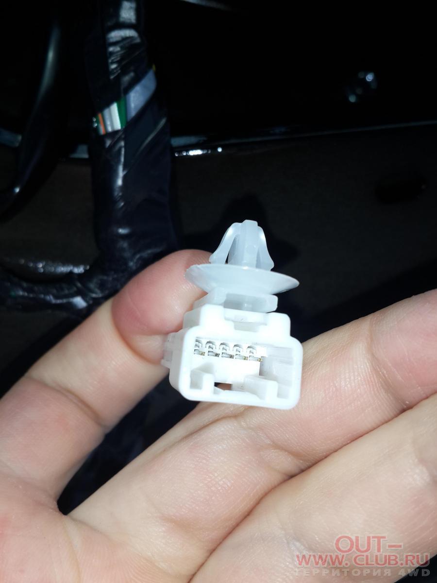

Решил доосностить авто задней камерой, при установке заметил что на крышке багажника имеется свободный штекер(фото снизу) почитал в интерне оказалось что имеется штатная проводка для камеры заднего вида. Только какая распиновка у него не понятно.
Может кто подскажет из знающих где какой провод идет?!
И еще вопрос: у камеры 4 провода а у штатной проводки 5 проводов. Для чего так сделано?

Решил что буду подключать по старинке с прокладкой кабеля, каторый был в комплекте с камерой, через салон авто.
Основная причина, что оказалось в штатной проводке напряжение 6В. А камера не штатная у нее 12В. Буду запитывать от фонаря заднего хода.
Может кому пригодится: в штатном разъеме коричневый масса, а желтый плюс

Да 6 вольт когда прозвонили.
Разъем сам находится под обшивкой задней двери багажника, слевой стороны, ближе к низу двери. Его сразу видно он, закрепленный клипсой.
