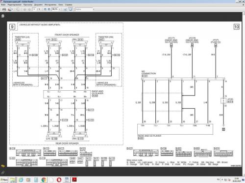

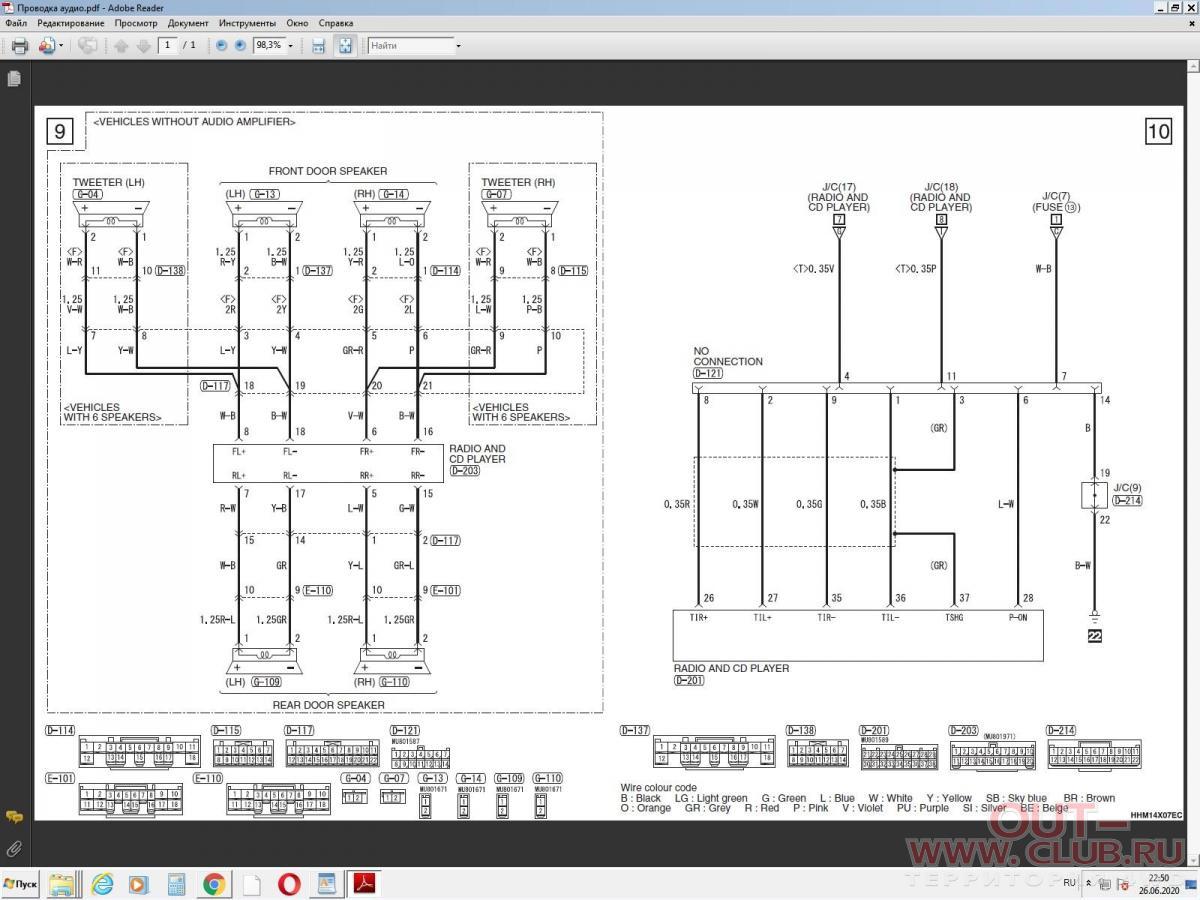

Старый 26.06.2020, 20:54   #14
Марк Козловский
Имя: Марк
Сообщений: 33
По умолчанию Re: подключение сабвуфера.
Привет!!! В магнитоле нет выхода на саб. Подключение усилителя делал к проводам высокого уровня, которые идут на колонки в задних дверях.
Жгут проводов - по правому борту, чтобы до него добраться снимал пластиковый порог у переднего правого пассажира. Там примерно 50 проводов, нужные находим тут:
Это для магнитолы с CD , комплектация Intense
Марк Козловский вне форума   Вверх Ответить с цитированием
Старый 26.06.2020, 21:03   #15
Марк Козловский
Имя: Марк
Сообщений: 33
Зачищаю провода по 1,5 см (БЕЗ РАЗРЫВА) и присоединяю к ним провода на усилитель плотной скруткой, изолирую тянущейся изолентой.
Цвета проводов (снизу на схеме расшифровка цветов)
Левый канал - Бело-черный и Серый
Правый канал - Желто-голубой и Серо-голубой
Усилитель + конденсатор установил тут же - под передними сиденьем пассажира.
Жирный кабель + 12 В от правого аккумулятора протянул через крупную резиновую муфту в моторной переборке.
