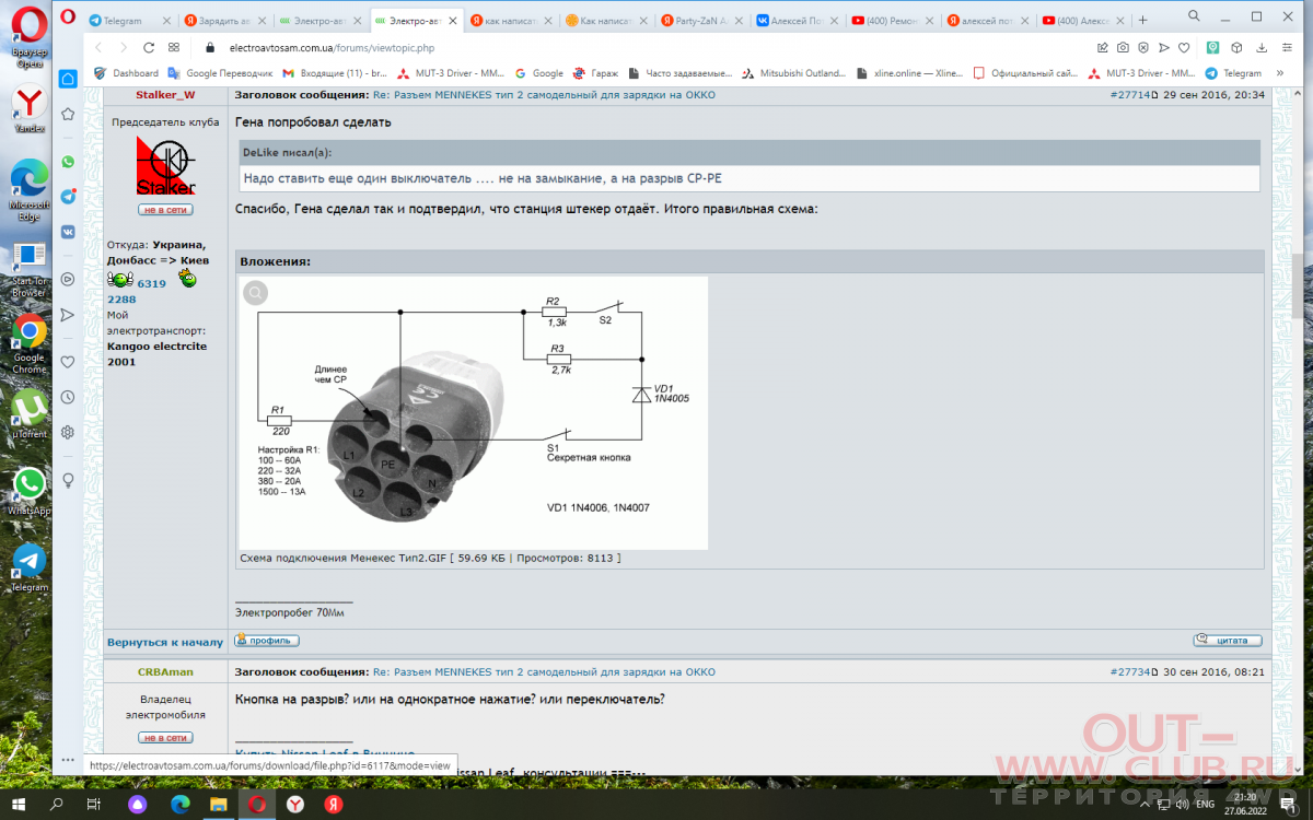

Вот что еще нагуглил --- Серийные ЭМ общаются со станцией с тип1 или тип2 через 0,5мм2 провод на СР контактах.
1. Если станция с тип1 или тип2 и ЭМ серийный (с тип1 или тип2) то никаких платок EVSE не нужно.
2. Если станция с тип1 или тип2, а ЭМ без ти1 или тип2, то для станции нужно менять сопротивление между СР и РЕ (разрыв цепи для разблокировки штекера, ~870 Ом и ~2740 Ом для режимов, схемы есть, описание есть). Платка EVSE в этом случаи не требуется.
3. Источник тока: розетка 220В или общепром 3ф, т.е. нет СР контакта со стороны источника, то нужна EVSE платка для серийного ЭМ с тип1 или тип2.

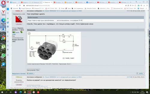

По умолчанию Re: Переходник тип 1 на тип 2
Типа того

Сообщений: 577
Согласно номиналу резисторов авто и станция понимает сколько давать 16а или 32а. Есть лайфхаки как кабелем на 16а заменив резистор вливать 32а, но лучше зимой чтоб не спалить кабель
Сообщение от Desdes93 Посмотреть сообщение
Дело не в деньгах, спортивный интерес собрать кабель самому, пестики купил, скоро сделаю. Экономия всего 500₽ с готовым кабелем тип1-тип2
Это точно. Который день сижу но все никак не вкурю. Получается вроде что Аут сам по СР должен дать станции сигнал о зарядке (количество ом) и отключении. Без резисторов.
У меня на микропереключателе 150 ом и разрыв цепи РР-РЕ при нажатии
Антон Так ты по этой схеме будешь делать?
Сообщение от bravigoo Посмотреть сообщение
Нет не разрыв а 480 ом
Первая зарядка с бесплатной общественной станции самодельным кабелем прошла успешно. Резистор пока поставил на 16А. Всем бобра!
