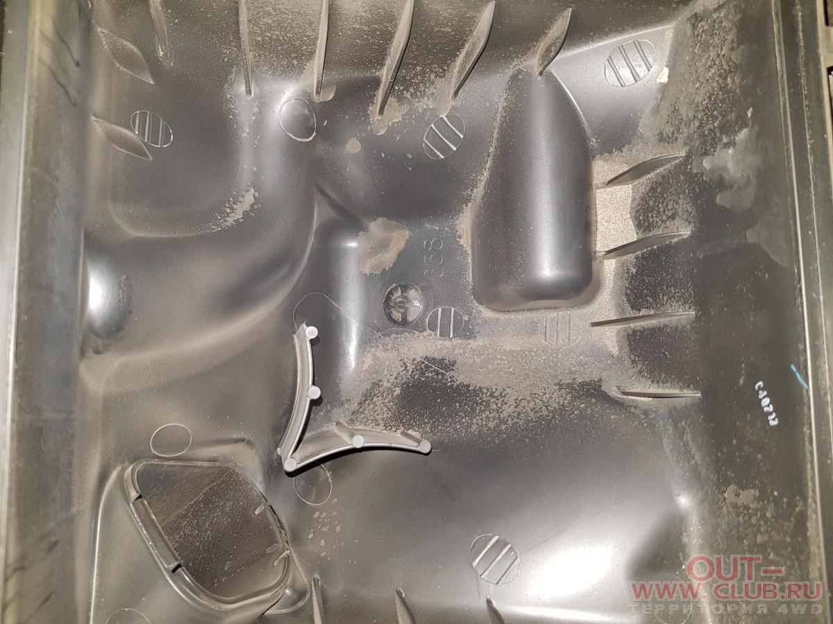

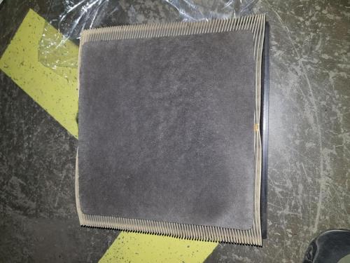

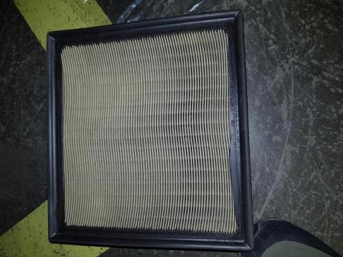

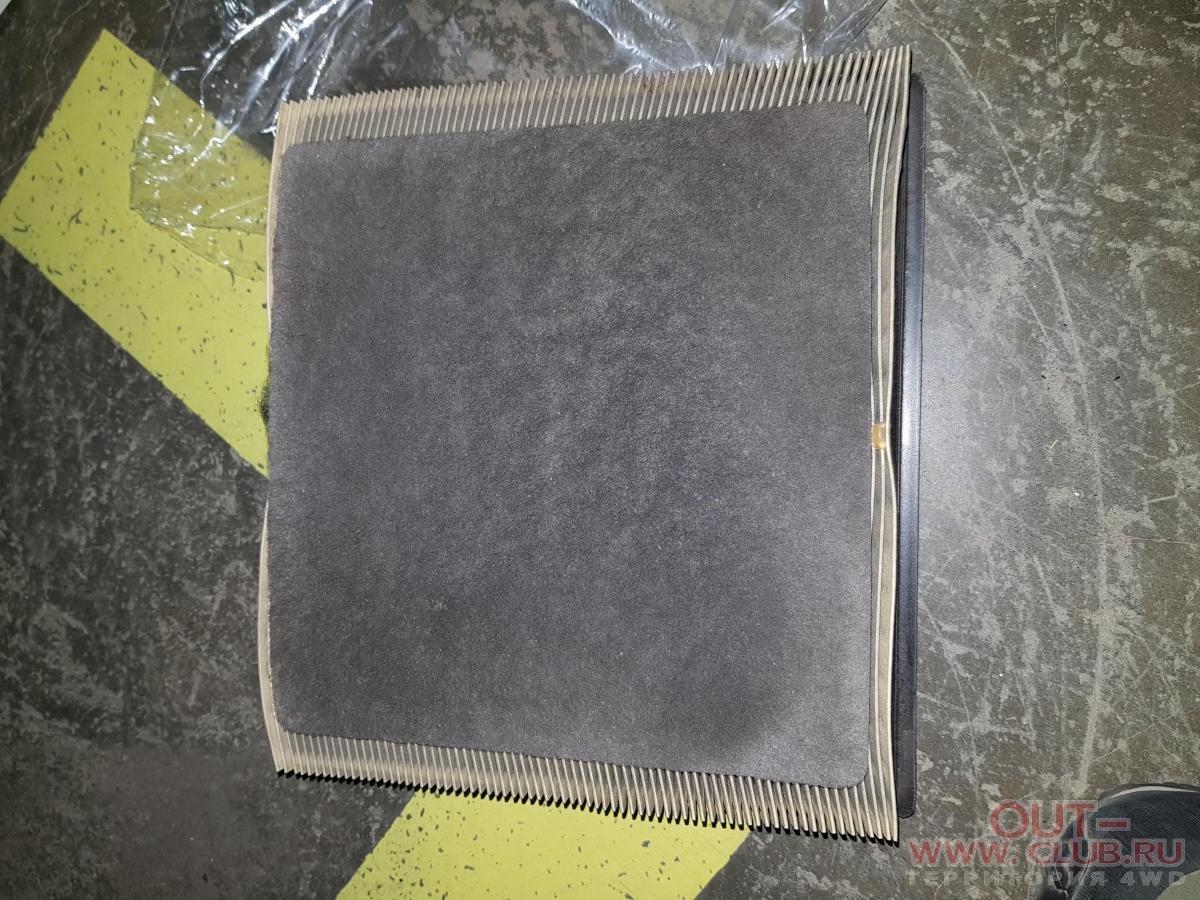

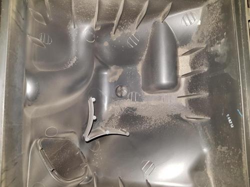

сегодня решил проверить возд.фильтр.пробег авто 11,500 сосёт мама не горюй...считаю что менять как максимум нужно тысяч в 8-10 пошёл вообщем пылесосить корпус....

Незнаю. Пробег 9т.км. снимал. Вроде нормальный. Пылища у нас в городе ещё та. Иногда песок глаза забивает. Москва в данном случае просто рай.

Так у всех. Воздухозаборник в крыле, завихрения в колесной арке, весь песок прямиком летит в короб.

Менял свой перед ТО 1 на 15000 т. км

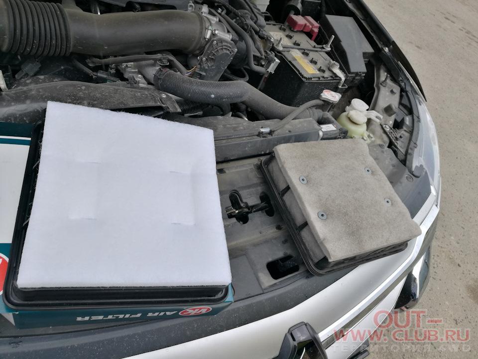

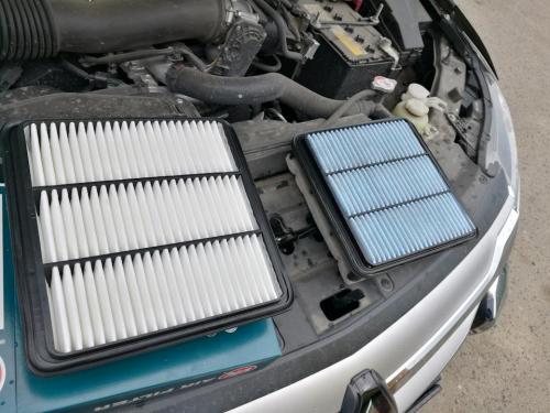

Я вот одно не могу понять.
Почему у вас воздушные фильтры такие куцие?
У меня фильтр штатный с более широкими полами

Может потому что у вас бензин

такие стоят на спорте 2 движка 4д56

А какая разница?
На дизель что ли хуже воздух надо очищать?

На дизеле лучше же фильтр - смотрите сколько складок и плотненько - поверхности фильтрующей больше раза в 2-3

на дизеле надо лучше воздух очищать, потому что прям из под колеса сосет

На МПСе в дизельной версии стоит 2 аккума (слева и справа), видимо поэтому для дизельной версии пришлось делать коробку в/фильтра поменьше - обычная от бензинки просто не помещается скорее всего - там и доп.аккум, и турбина.
(на ХЛе, где аккум один в любой версии - отличается только размером, в/фильтры одинаковые для всех типов движков).
