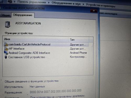

Парни, кто подключал ноутбук к магнитоле, подскажите какой драйвер скачивали и устанавливали. У меня при подключении ноутбук распознает магнитолу как навигатор, и неопознанное устройство. Поэтому не могу связать программу для установки приложений и магнитофон.

Сто раз пересмотрел, в этом и проблема у меня два ноутбука отказываются видеть магнитолу в этой программе, и магнитолу скидывал до заводских и танцы с бубном были. В компьютере новое устройство как неизвестное определяется или как навигатор. Но программа adb appcontrol не видит

Сброс магнитолы делать не надо!, в инструкции Лехивауте пропущен очень важный момент - для соединения компа и магнитолы для работы Adbrun требуется установка драйвера магнитолы на winду. На win8.1 х64 не получилось, на win10 x64 получилось с драйвером для Google телефона, также в процессе танцев устанавливал яву, нетфрэймворк 2, нетфрэемворк 3, андроид sdk для версии 4.3.1, андроид adb interface. Или win10 что-то сама подсасывала из драйверов, когда раздавал в машине интернет с телефона. Что в итоге помогло - не знаю. Без этого драйвера ничего не получится (win определяет магнитолу как 3 устройства - baidu, navigation и еще что-то). Установил Навител. Доволен.

Пробовал подключать на ноутбуках с 10 и 7 виндой, на обоих магнитола определяется как неизвестное устройство. Уже и шнурок другой купил. Видимо не судьба.

Ид в свойствах не выдает, ошибка о нераспознанном устройстве. Самое интересное что изначально до сброса магнитолы, ее комп определял как навигатор, а сейчас как нераспознанное.

Драйвер нужен vid18d1 4e42 debug от Google, это от телефона какого-то. После этого магнитола увидится. Делал на вин10 х64.
