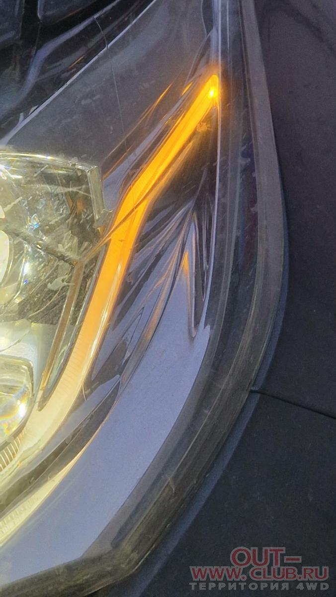

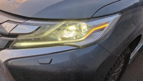

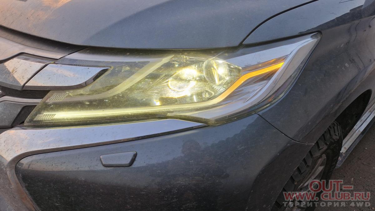

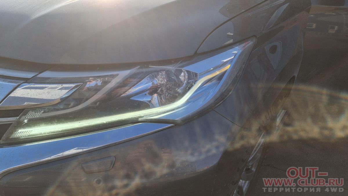

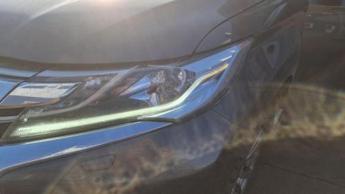

Приветствую! Вот такая неприятность, передвигаться, конечно, не сильно мешает, но не приятно! Кто сталкивался , что делал и как выходил из положения? В интернете видел решения, ну может тут кто-то поделится подробнее!

не ты первый. даже тема тут такая была. я сам с таким сталкивался примерно года через полтора после покупки. решил заменой обоих фар по "гарантии". 2 бутылки виски сильно помогли в принятии положительного решения.
а так заезжал к тюнингаторам фар, говорят что можно разобрать и починить

Столкнулся с проблемой пару лет назад, перестал гореть ближний свет на одной фаре. Гарантия закончилась, ОД сказал только замена фары, посмотрел цены, на тот момент стоимость фары составляла 327 тыс.
Пришлось искать умельцев, по факту оказалось фара разгерметезировалась и окислились контакты. Все исправили, стоимость ремонта составила 9 тыс.
Так, что совет однозначно искать либо умельцев, либо искать на разборе фары с работающими ДХО. Сколько сейчас стоит новая фара, даже думать страшно…

Это не реклама и не дёшево, но если неисправность ближнего света от разгерметизации, то ДХО перегорают со временем. Ремонтировал тут https://www.galogenu.net/ Если снять самому фару, то стоит дешевле.
