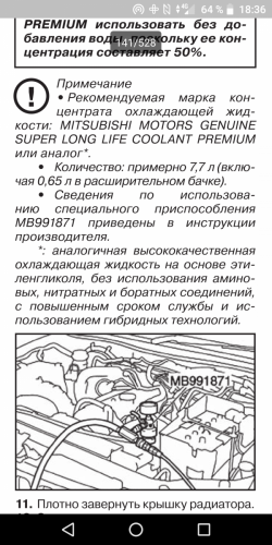

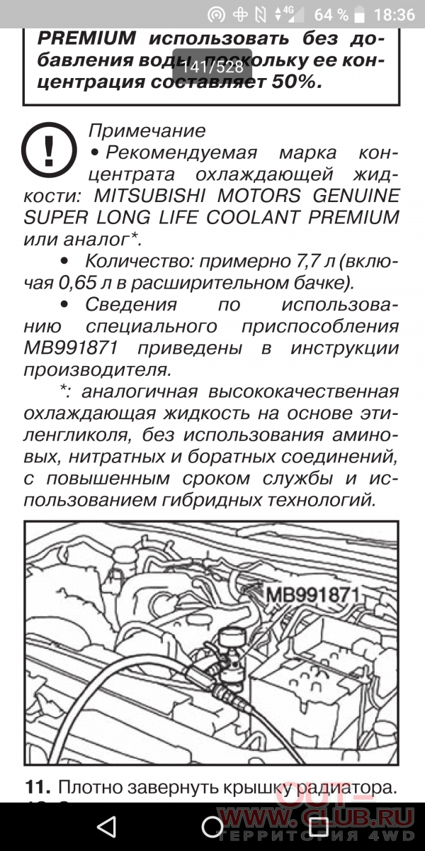

Доливать только mz 320712 с другими не смешивается даже дистиллированную воду доливать нельзя несоблюдение этого приведёт к уменьшению срока службы антифриза вода для разбавления должна быть деонизированная
Теория, без сомнения, интересная, но противоречит написанному в инструкции к самой жидкости:
У нас в машину заливается обычный этиленгликолевый G12 антифриз. И он смешивается с любым другим антифризом G12/G12+/G12++, и не желательно смешивать с G11 и G13. В принцепе об этом на упаковке и написано. А разводится этиленгликолевый антифриз банальной водой (не из под крана естественно), до разных температурных параметров.
Старый 12.09.2021, 21:46   #10
Sergey1966
Сообщений: 739
По умолчанию Re: Антифриз для Муцубиси Паджеро Спорт с 2016 г
Написано то правильно допускается долив данной жидкости но не более читайте внимательно руководство по эксплуатации не верите почитайте на иностранных сайтах а насчёт разбавления водой из под крана никто не говорит просто вода должна быть сверхочищенная и связано это с присадками нашего антифриза к сожалению дилеры Мицубиси в России об этом не говорят и смешивают в отличие например от тойоты где применяется аналогичный антифриз sllc так там четкое разделение куда его можно лить а куда нет
