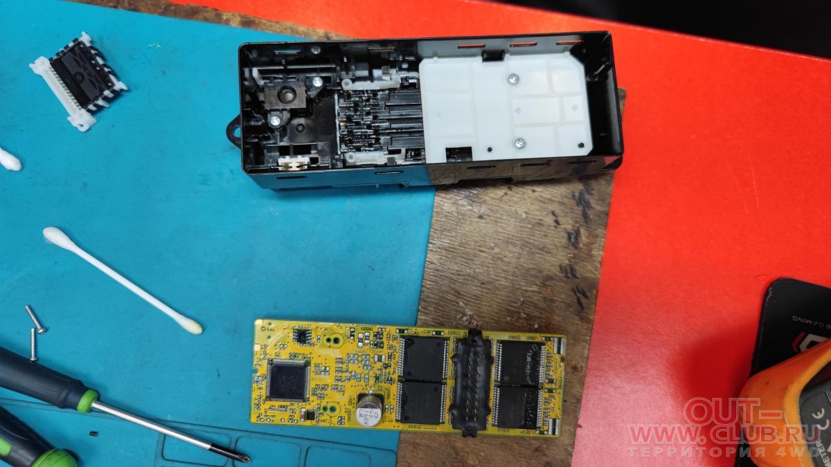

Ну вот и стеклоподъёмник вышел из строя
Началось всё с того, что перестал работать пассажирский с общего блока.
Начали с проводов, провода целые.
Полезли в блок и началось, то одно, то другое окно перестаёт открываться.

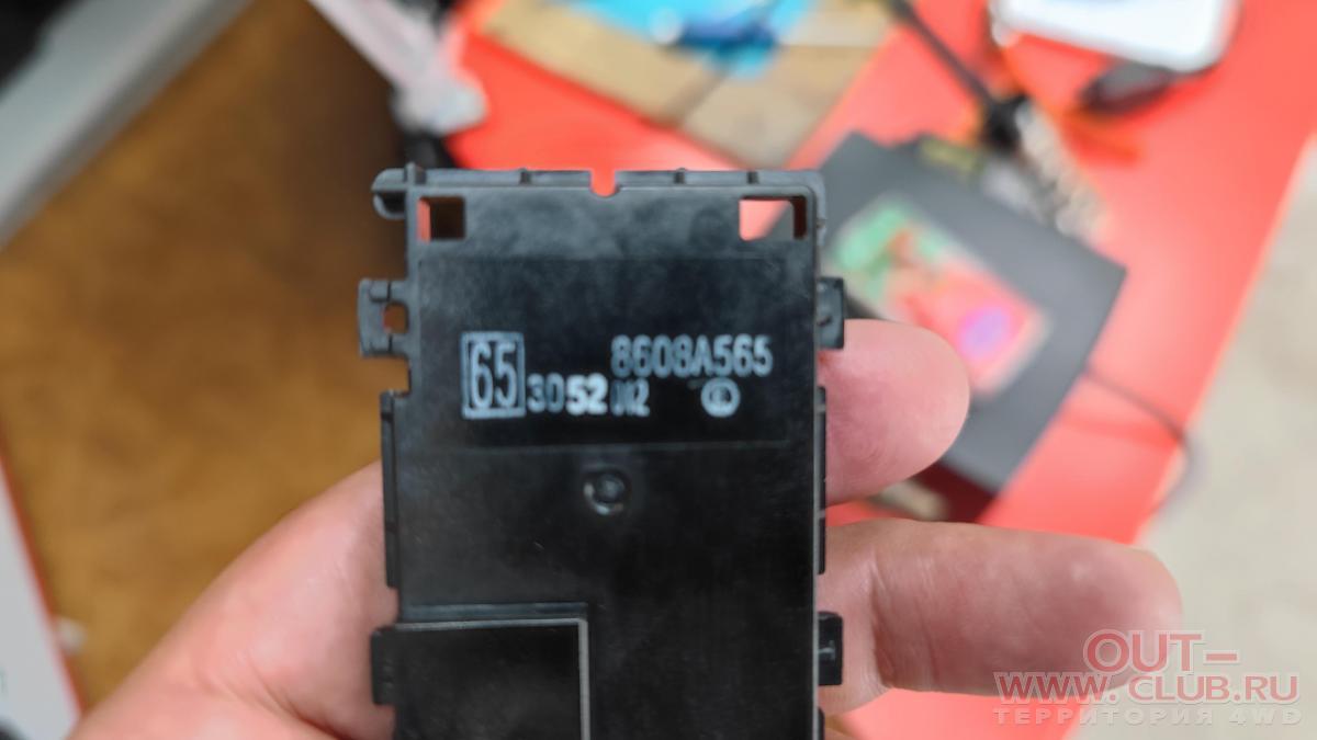

Кто подскажет номер замены, который точно подойдёт?
Старый 15.08.2024, 20:26   #2
ArchiKing
Аватар для ArchiKing
Имя: Артур
Сообщений: 70
Сообщение от ArchiKing Посмотреть сообщение
В итоге блок оживить не удалось.
Заказал артикул 8608а417. Брал на Авито за 4500
Сегодня поставил. Стёкла сначала вели себя ужасно, жили сами по себе.
С трудом получилось адаптировать.
После установки панели кнопки не работали.
Несколько раз разбирал и ставил обратно панель.
Выявил плохой контакт родных проводов и нового блока.
Синяя изолента решила проблемы

Это пипец, как наворотили целый процессор, 4 контроллера на плате. А главное стоит кодировщик в виде контактов, которыми нажимают кнопки. Надёжность здесь сомнительная.
