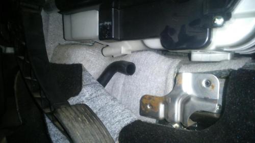

Не туда, а в дренажную трубку.

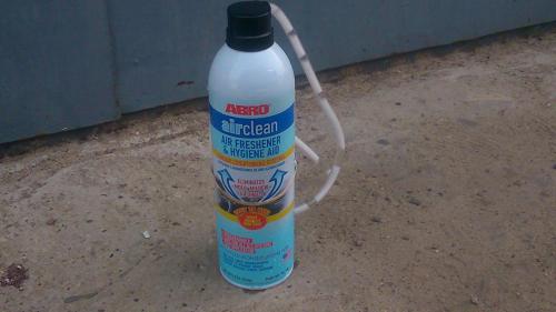

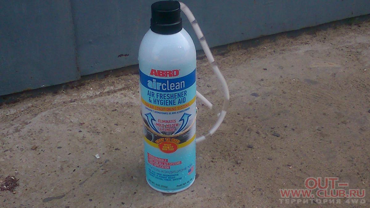

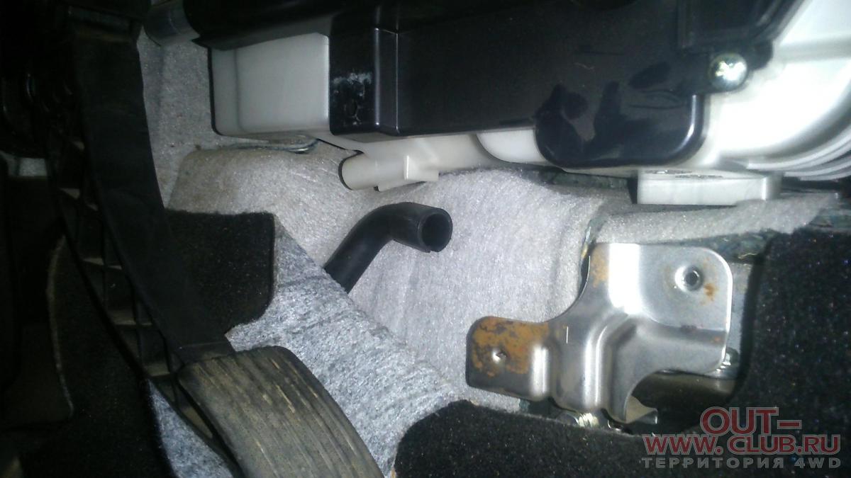

Два самых распространенных варианта:
- первый - пенный, трубку от баллона снизу машины просовываете в дренажную трубку кондиционера (откуда капает конденсат при его работе) до упора в испаритель и фигачите туда пеной из баллона. После окончания процедуры пена стекает по дренажной трубке вместе с грязью и бактериями;
- второй - аэрозоль, климат на максимальные обороты, включить рециркуляцию, закрыть все окна, ВЫЙТИ ИЗ МАШИНЫ, нажать на кнопку баллона (она за фиксируется в нажатом положении) и оставить его внутри салона. Через 10 минут после окончания испарения проветрить машину.

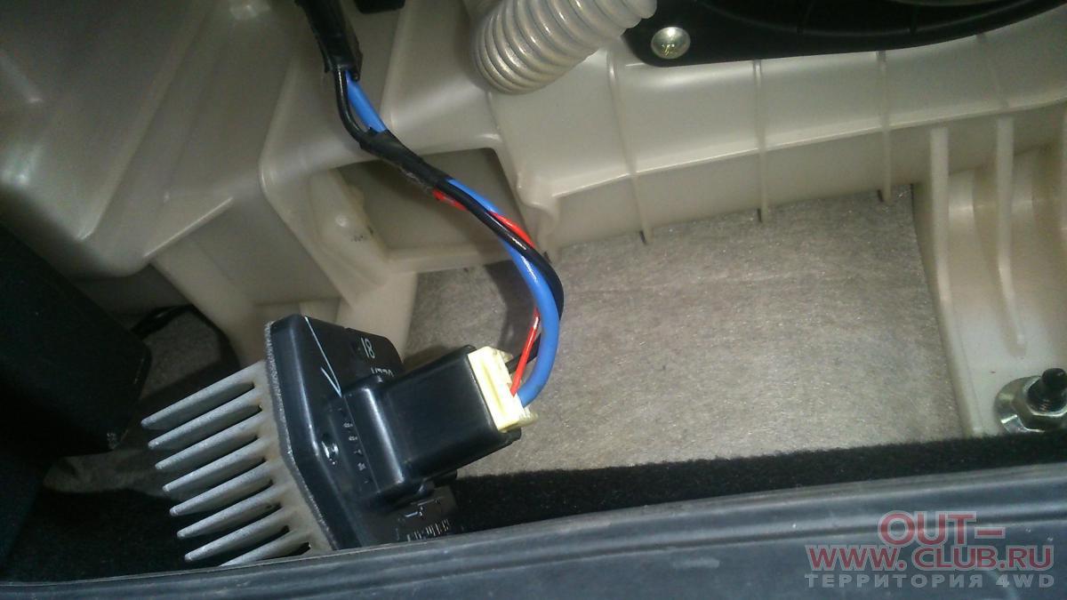

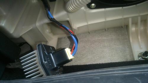

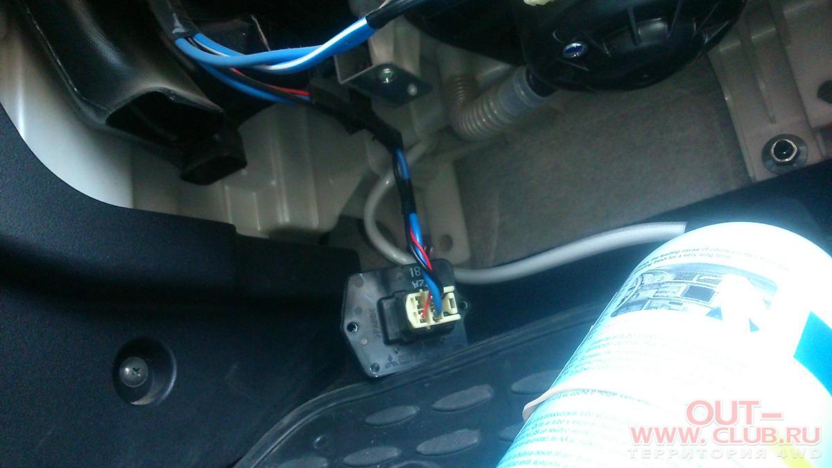

Может кому пригодиться.

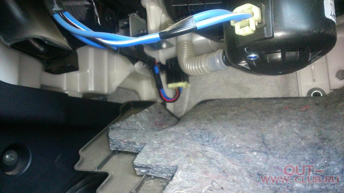

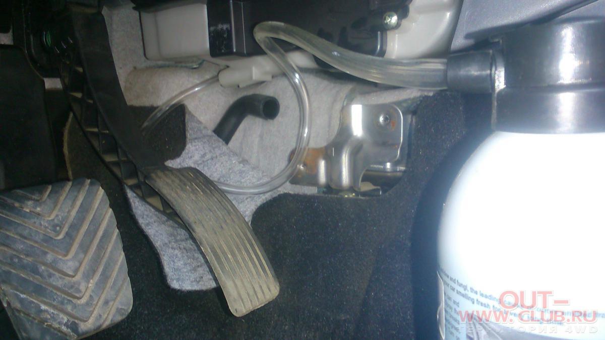

Пользуюсь кондиционером редко, запаха пока нет. После поездки с кондеем, перед тем как заглушить двигатель, просушиваю испаритель кондиционера(выключаю кондюк,
и несколько минут держу вентилятор на повышенных оборотах). Тут решился наконец почистить кондиционер, всмысле испаритель. На драйве и форумах есть инфа, что пену
очистителя загоняют через дренажное отверстие. Но есть возможность кроме этого запенить со стороны вентилятора (только не до вентилятора, а после) через отверстие резистора
вентилятора(транзистор на радиаторе), находиться снизу воздуховода за перчаточным ящиком. Использовал весь флакон, половину через отверстие резистора вентилятора, половину
через дренажное.
