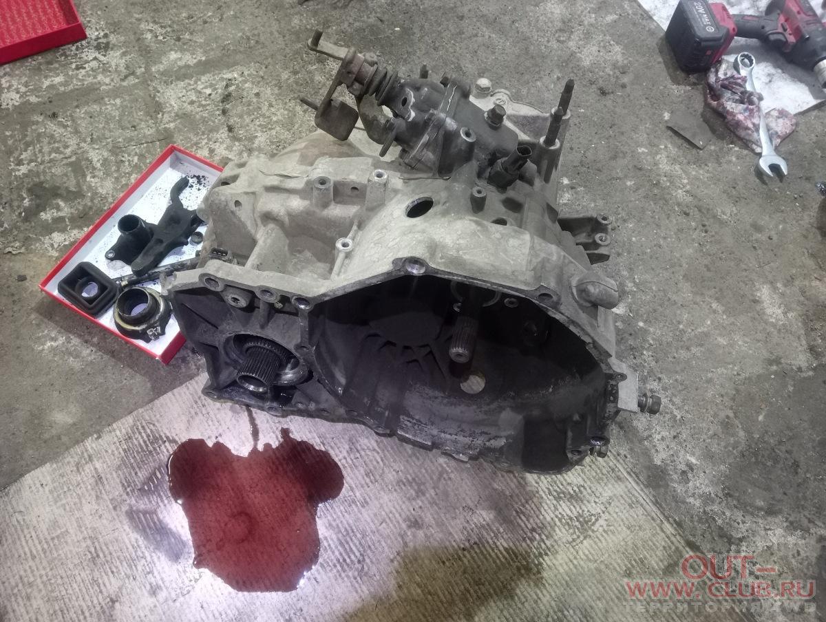

Фото отчет замена сцепления outlander turbo ремонт мкпп w5m51 evolution

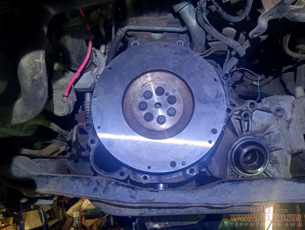

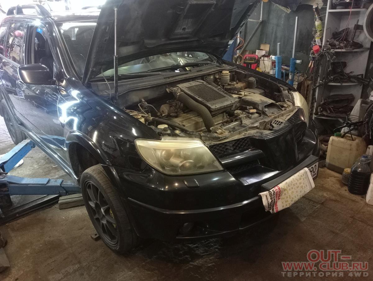

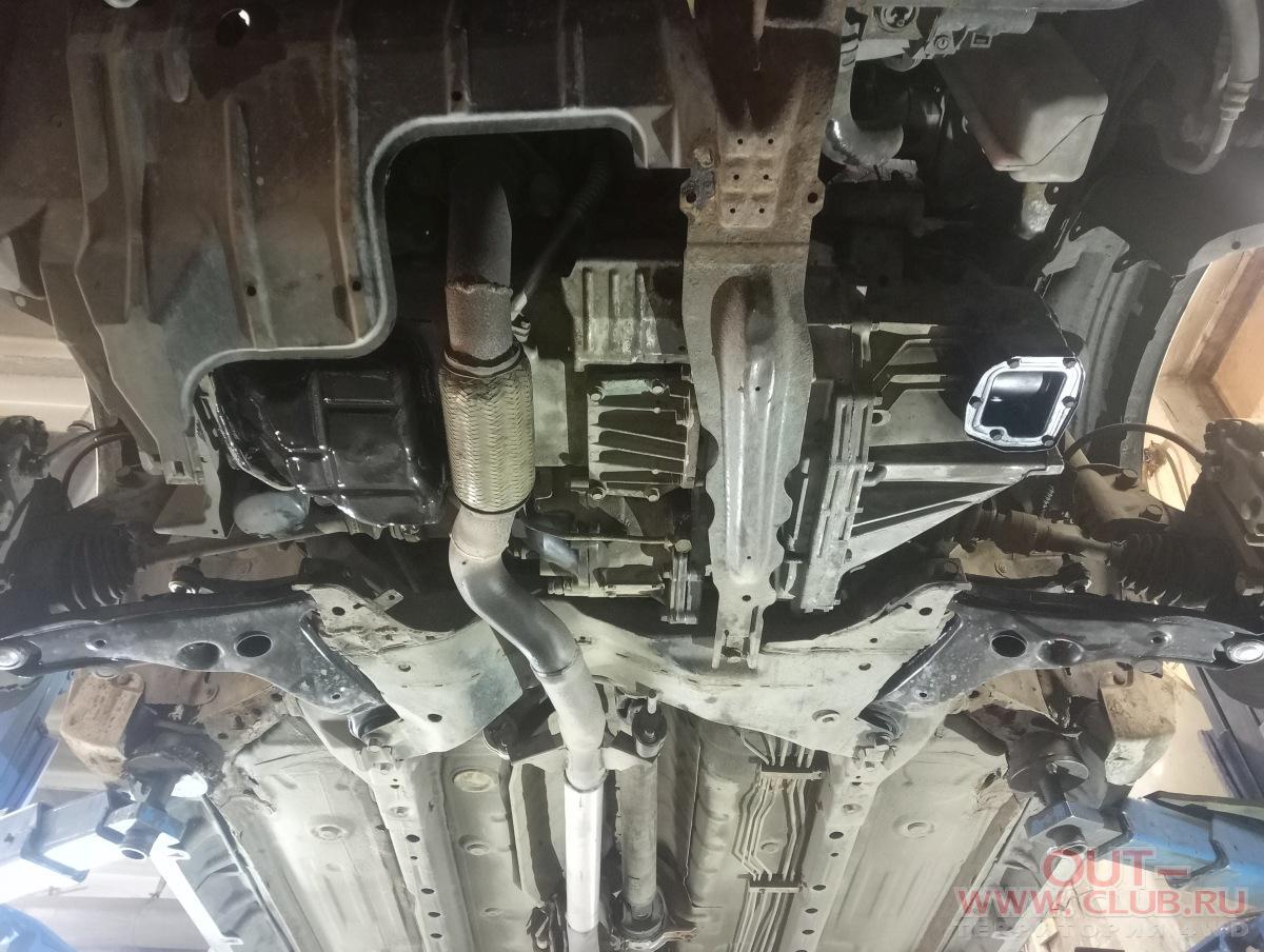

Замена сцепления на турбо ауте дело не простое. тяжелее чем на атмо

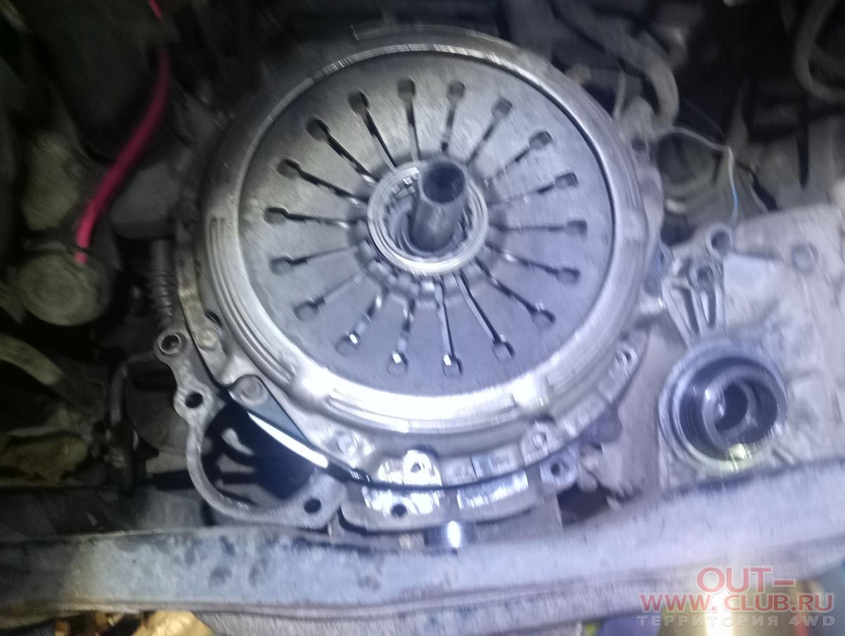

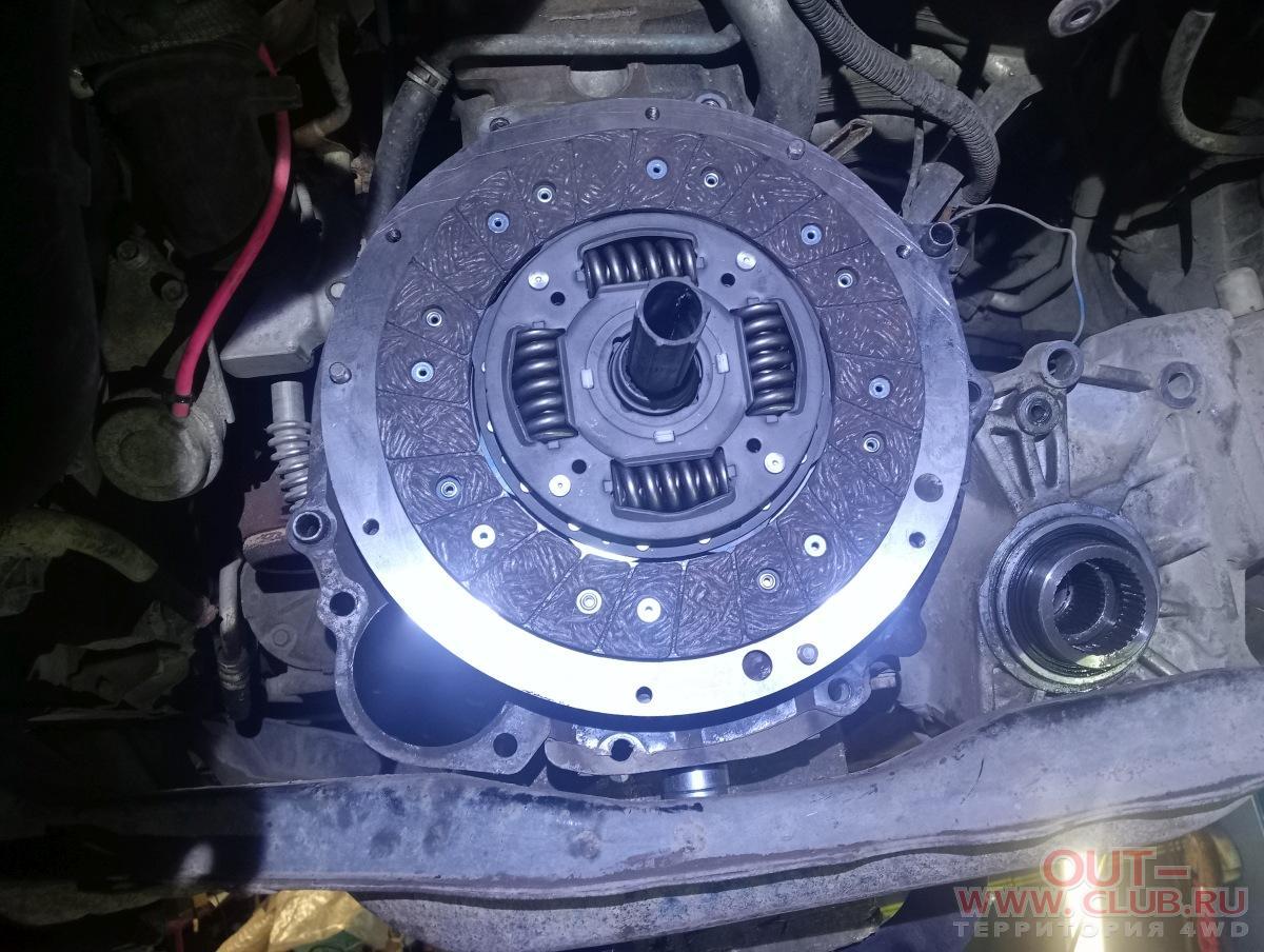

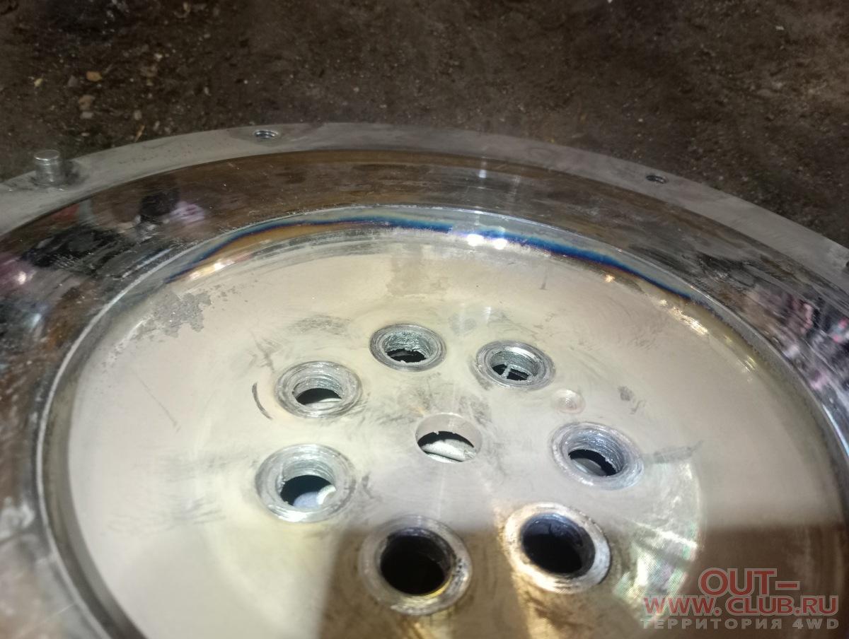

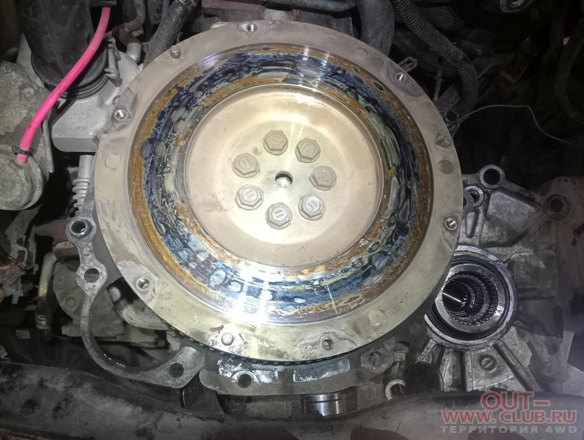

маховик шлефуем. новый усиленный диск. новый выжимной подшипник
корзина эво 10

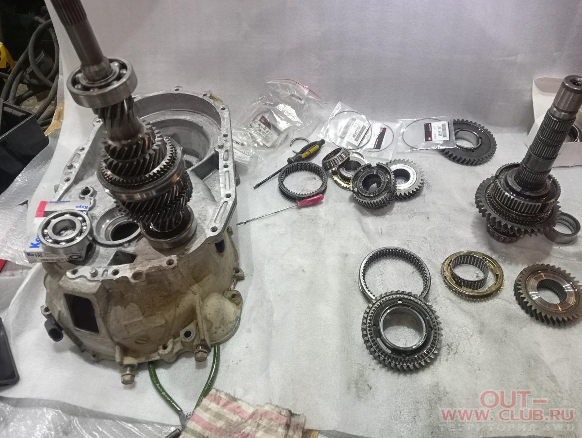

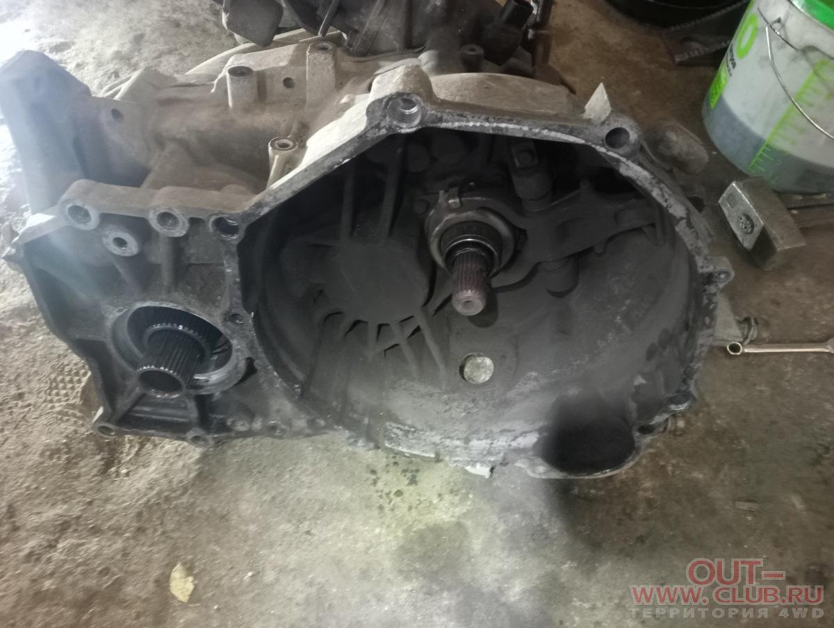

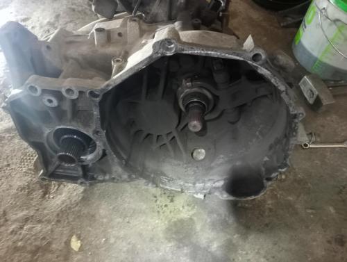

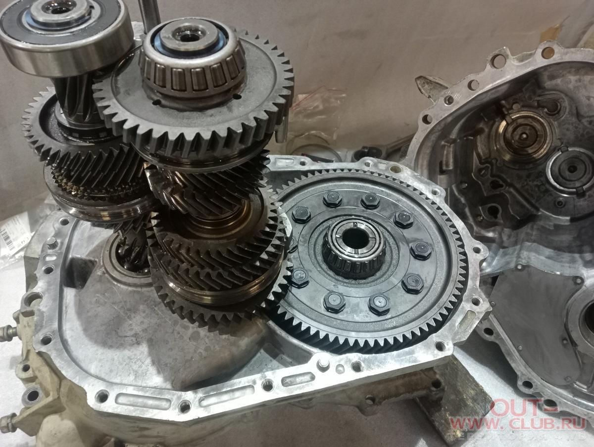

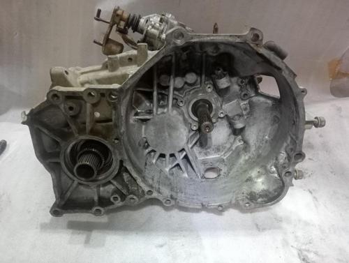

далее ремонт коробки lancer evolution w5m51
замена пружин синхронов и замена муфты 2ой передачи
сборка . заливаем масла в мкпп выше уровня на 700+ мл
