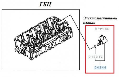

Помогите с номером! Не могу найти каталожный номер электромагнитного клапана управления подачей масла на 4G69 Mivec

@Piratess86, Это?
Mitsubishi MN 137240 Клапан электромагнитный изменения фаз ГРМ

конечно можно самому заменить! Сложности в замене нет: снимаете фишку с этого клапана, выкручиваете один болт на котором он держится (к ГБЦ притянут) и вытягиваете в сторону коробки. установка в обратном порядке.
