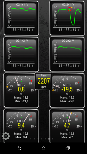

По умолчанию ПРОБЛЕМА С ЛЯМБДАМИ !!!
Нижние лямбды вкручены в обманке, верхняя лямбда с право новая
Добавлено через 34 секунды
может и за нижних лямбд не работают верхние

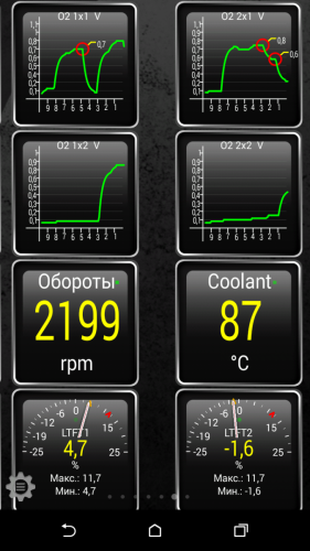

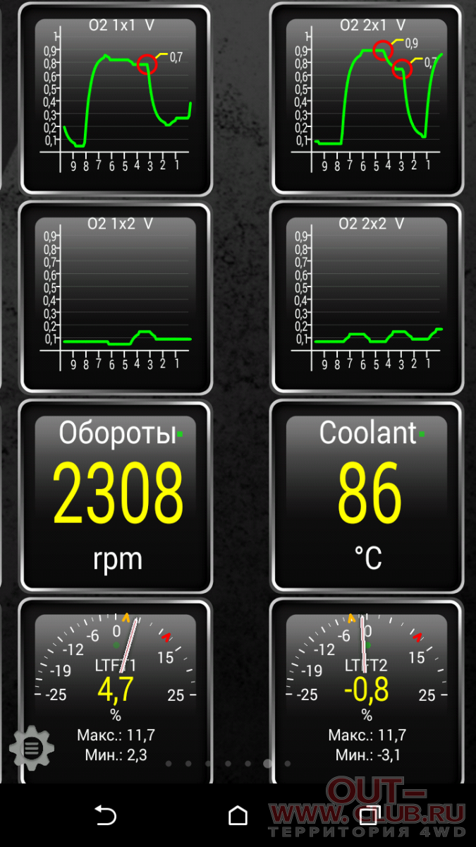

По умолчанию Re: ПРОБЛЕМА С ЛЯМБДАМИ !!!

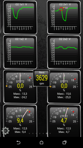

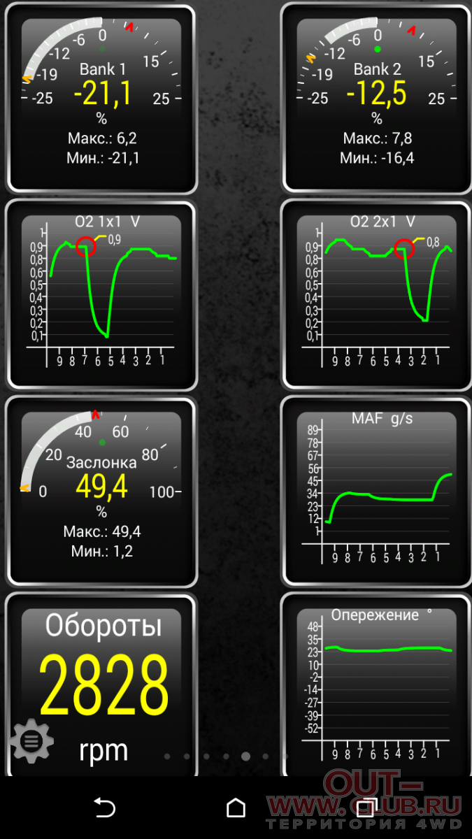

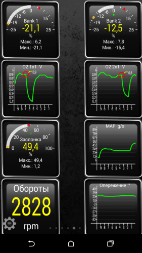

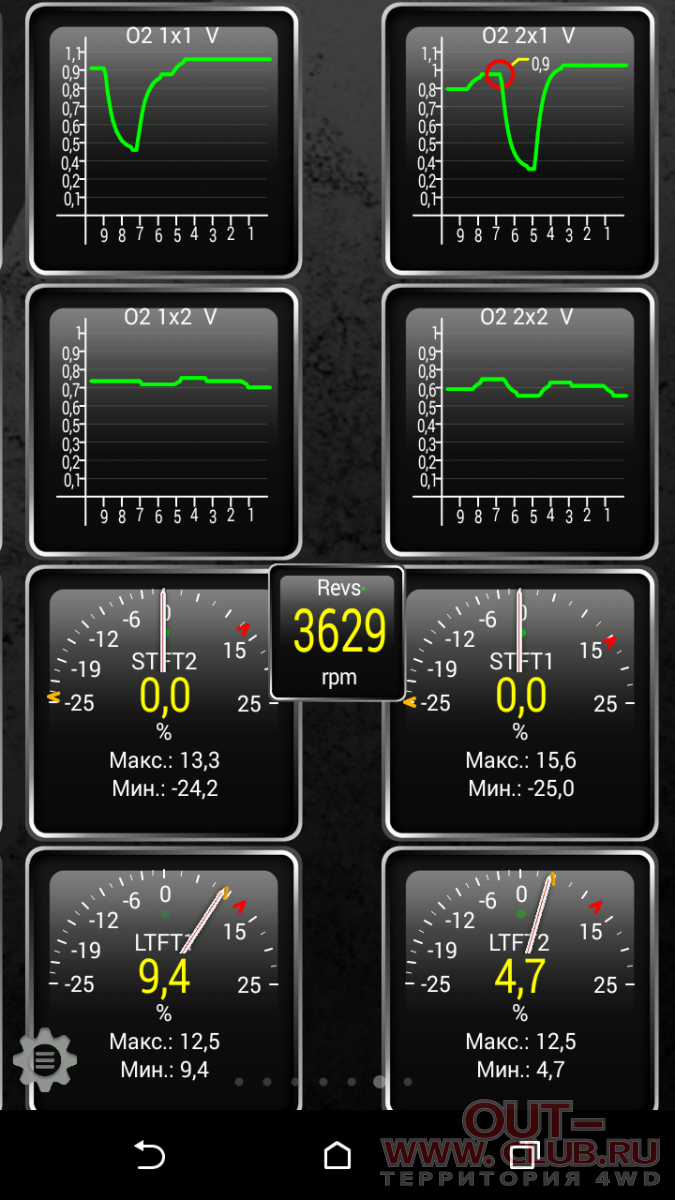

Вот показания на Бензине и в нагруске
обратите внимание на опережения, на заслонку на расходомер воздуха,лямбды
Дело-то в чём: было предположение про неправильную работу мозгов, и глядя на эти графики - возникают сомнения. Чтобы не сомневаться, нужно смотреть, как работают в паре первый датчик и STFT - ибо на переход ДК из состояния Л(лямбда)>1 в состояние Л<1 краткосрочная коррекция должна почти моментально меняться в бОльшую или меньшую сторону соответственно. Ваша программа это позволяет, надо просто вытащить виджеты на экран, поймать кадр покрасивее и сделать скриншот. LTFT тоже не помешает - ибо иногда мозги не сразу перезаписывают её, и тогда можно увидеть околонулевую долгосрочную и краткосрочную под 20%, что тоже нужно учитывать.

Стараемся помочь , по мере наших знаний ! По картинкам - смесеобразование некорректное, потому и попросил тех картинок, которых попросил. Если проблема не в лямбда-регулировании, остаются, вероятно, только мивековские дела.

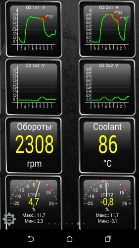

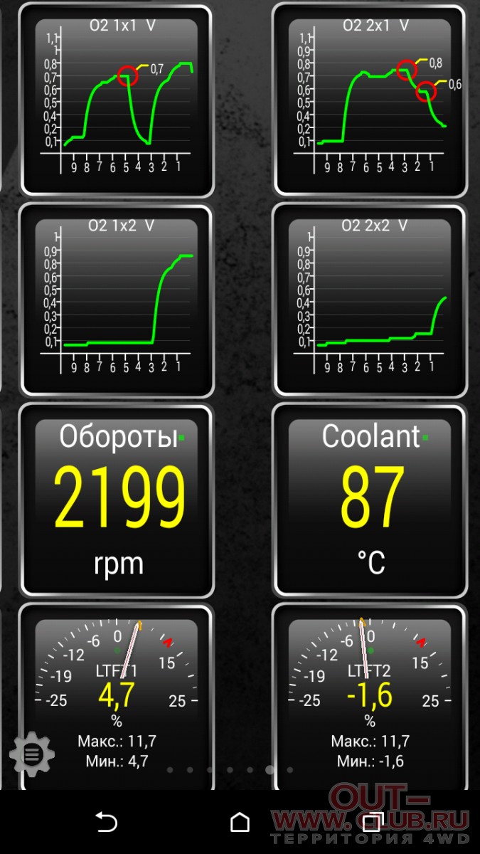

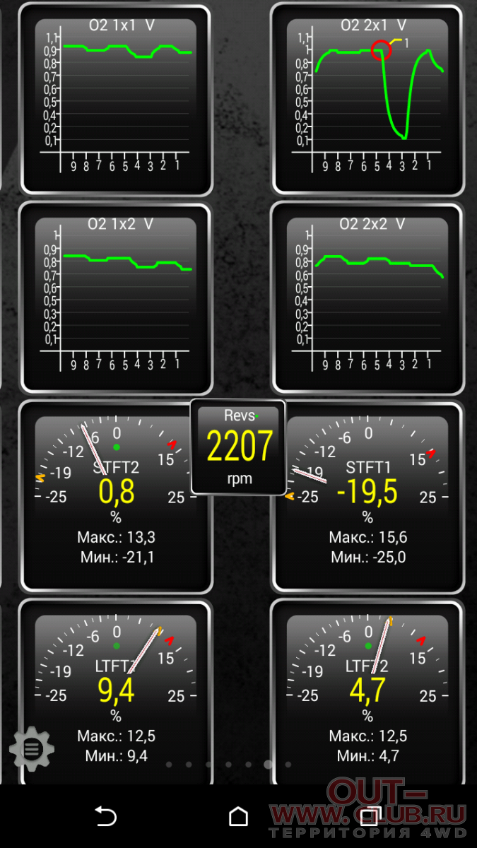

вот показания c STFT и LTFT
Добавлено через 39 секунд
я на горку замеры сделал. У машины нет динамики!!!
Про картинки: забыл уточнить - датчики кислорода лучше и удобнее проверять на холостых. Объясню почему: на той картинке, где 3600 оборотов - явно идёт с открытым нараспашку дросселем, и, кстати, топлива крепко не хватает судя по графикам (давление, форсы, лямбды врут). На второй почему-то сигналы первых датчиков остаются наверху, а вторых - ползут вниз к последним отсчетам, поэтому хотелось бы ещё уточнить, какие именно обманки стоят на задних ДК.
